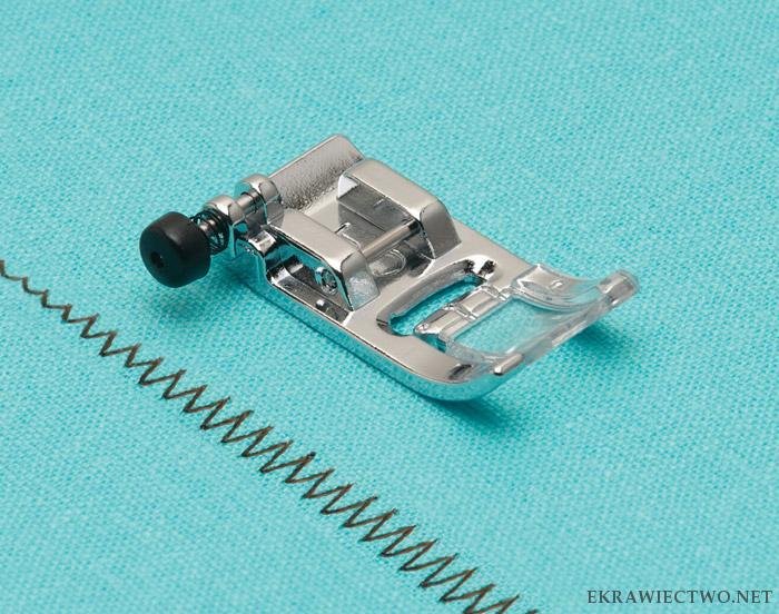

Od pewnego czas zauważyłam znaczny problem, który pojawia się często podczas moich szyciowych wprawek i nie do konca wiem, co z tym zrobić. Mianowicie podczas szycia na mojej maszynie (Singer 3321) i przechodzeniu przez grubszy kawałek (np szew) prawie zawsze gubię kilka szwów. Probowałam zmieniac naprężenie gorej nici (dolnej nie mogę :/ ), iść powolutku przez grubszy kawałek, ręcznie obracając kołem,wszystko co tylko przyszło mi do głowy, do tego staralam się znaleźć podpowiedzi w instrukcji i wciąż nie mogę sobie z tym poradzić. Czy ktoś ma może jakieś sugestie dla biednej początkującej szyjącej? ;)

A szyjesz jakieś grube materiały, czy np przy zwykłej niezbyt grubej bawełnie tak się dzieje? U mnie się tak dzieje przy naprawie spodni i spodenek męża, które są uszyte z dżinsu albo grubej bawełny, kiedy trafiam na szew, ale zmiana igły na taką do dżinsu pomaga.
Możesz spróbować kilku rzeczy:
- tak jak pisze Matrioszka zmienić igłę na taką do jeansu;
- zastosować stopkę z blokadą, taką jak na zdjęciu;

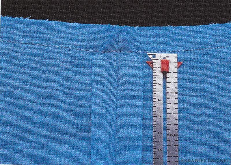

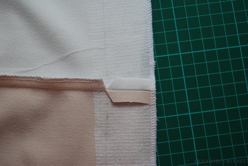

- lekko rozbić młotkiem szwy albo je mocno zaprasować, uważając żeby nie przypalić i nie wyświecić
- "ściąć" szwy jak na zdjęciach
A ja się zastanawiałam do czego służy ta stopka ze śrubką :)

Marto, filmik jak tego cuda używać:
https://www.youtube.com/watch?v=sfsyz4UZnQk
