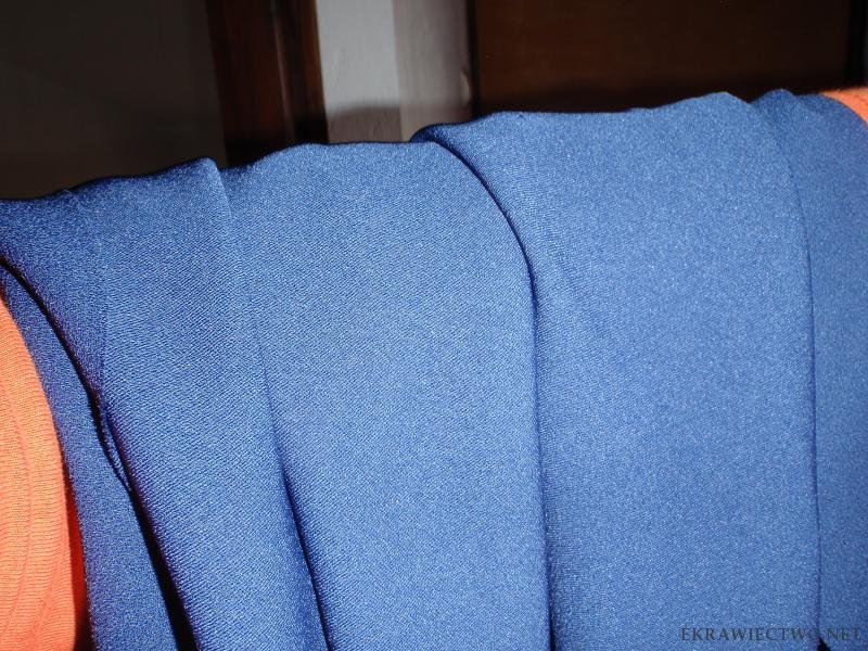

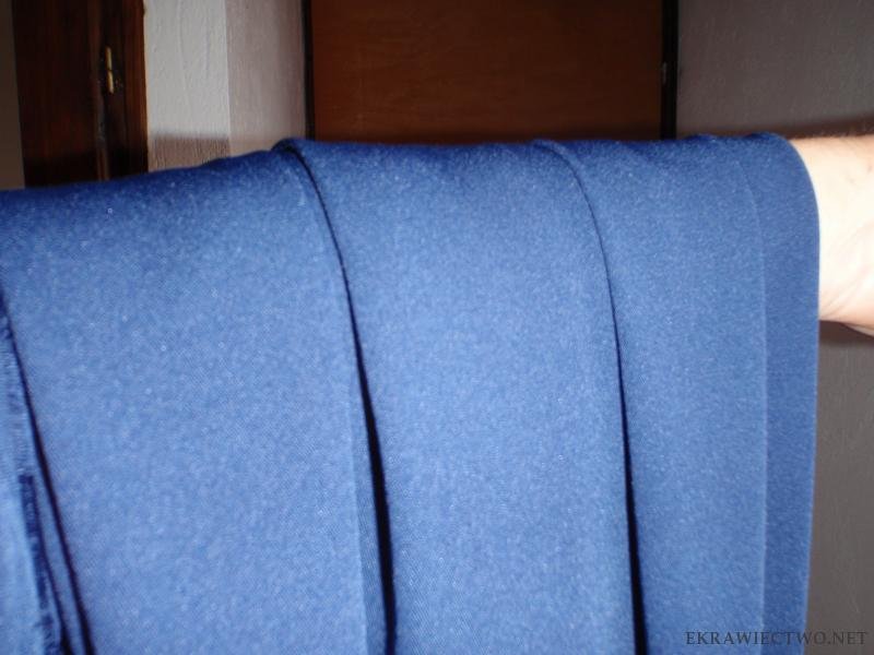

Dość łatwo stwierdzić czy istnieje różnica w układalności tkaniny. Trzeba ją trochę porozciągać, pomiędlić parę razy strzepnąć. Często też widać jak materiał "spływa" kiedy się go przerzuci przez rękę. Na pierwszym zdjęciu zgodnie z kierunkiem osnowy (po długości) na drugim prostopadle (po szerokości). Tkanina to jakiś poliester o drobnym, diagonalnym splocie.

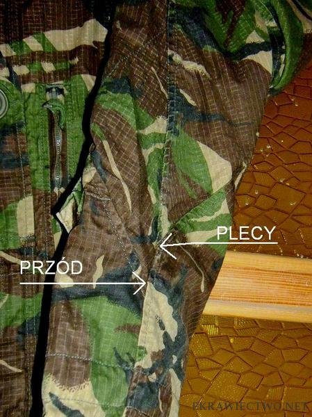

Na załączonym zdjęciu widać że po zszyciu przód i tył kurtki nie zeszły się. Tył jest wyżej. Jest to pod obiema pachami i zakładam że zostało zrobione celowo bo mam też tak w niektórych koszulach.
I teraz pytanie - czemu to tak jest , czy to czemuś służy , coś powoduje etc. ???

Być może wynika to z lenistwa konstruktora, bo tak mu wychodziło z modelowania formy podstawowej.
Może być też inny powód, znacznie bardziej subtelny: "harmonia kompozycji". Chodzi o to, że przesunięcie szwu np. o 1,5cm sprawia wrażenie, że ubranie wydaje się ładniejsze, bardziej szlachetne, a proporcje lepsze. Pod pachami nie widać tego mijania szwów, bo tam nie zaglądamy. Jeżeli oglądamy kurtkę czy bluzkę to oglądamy przód i tył oddzielnie i oba te elementy powinny nam się podobać. Krótko mówiąc: MA BYĆ ŁADNIE NA PIERWSZY RZUT OKA.
--- Ostatnio edytowane 2015-08-29 20:34:06 przez agaaffek ---
Tu akurat to kontraktowa wojskowa (angielska) kurtka.
Myślałem że ma to jakiś związek z (wpływa na) lepszą swobodą ruchów użytkownika , ewentualnie powoduje większą trwałość (odporność na rozerwania etc.) tego elementu. Takie moje teorie... :mysli:
Tak czy owak - szyję właśnie kurtkę i taki dodatek wyszedł mi po zrobieniu wykroju.
Zobaczymy co będzie po uszyciu.
Lenistwa w cudzysłowie:) Oczywiście mijanie szwów, zwłaszcza stębnowanych, wpływa na łatwość szycia. Lepiej przeszyć cztery warstwy tkaniny niż sześć czy osiem na raz.
--- Ostatnio edytowane 2015-08-29 20:33:02 przez agaaffek ---
A może właśnie chodzi o tą grubość szwów? i to nie o samo przeszycie, bo pewnie nie jest to aż tak wielki problem, ale z "użytkowaniem" takiego 6-cio czy 8-mio krotnego szwu pod pachą :D
