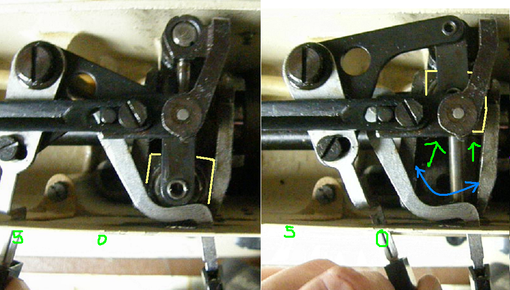

Dzień dobry :)
Zaczynam swoją przygodę z szyciem. Mam maszynę Łucznik 466 i problem ze ściegiem zygzakowatym, a dokładnie to włączeniem tej funkcji. Nie mogę ruszyć dżwignią, żeby ustawić szerokość ściegu, tak , aby robił sie zygza. Jest w pozycji O i za nic nie chce się ruszyć. Dlaczego? Proszę o pomoc, bo już nawet zdjęłam pokrywę górną , ale nadal nie doszukałam się przyczyny :(.
--- Ostatnio edytowane 2015-09-24 09:18:59 przez MaMalgosia ---
MaMalgosiu, nie wiem, czy to jeszcze aktualne?
Jeśli maszyna długo stała (nie pracowała), stary olej mógł zgęstnieć i dlatego nie udaje Ci się przestawić dźwigni na zygzak (mogła też maszyna zardzewieć). Proponuję wkroplić olej maszynowy (miejsce wskazują zielone strzałki) i spróbować po jakimś czasie poruszać dźwignią (jest tam takie korytko, po którym porusza się "klocek" od dźwigni (oznaczony na żółto) - (to nie są fachowe nazwy części, no cóż na bezrybiu i rak ryba, skoro nie ma ekspertów...). Jeśli to nie pomoże, trzeba rozpuścić olej...
Najlepiej byłoby wkroplić tam naftę lub użyć WD40 (można kupić tani odpowiednik w sprayu - ten preparat na pewno się przyda i do innych rzeczy)i rozpuścić stary olej, potem poruszać dźwignią, aż zacznie się bez problemu przesuwać, a na koniec trzeba koniecznie wkroplić olej maszynowy (kilka kropel i poruszać dźwignią), aby zapewnić odpowiednie smarowanie przesuwającemu się "klockowi". Potem smaruj, jak zalecają w instrukcji.
Finis
--- Ostatnio edytowane 2015-09-25 13:53:42 przez Fides ---
