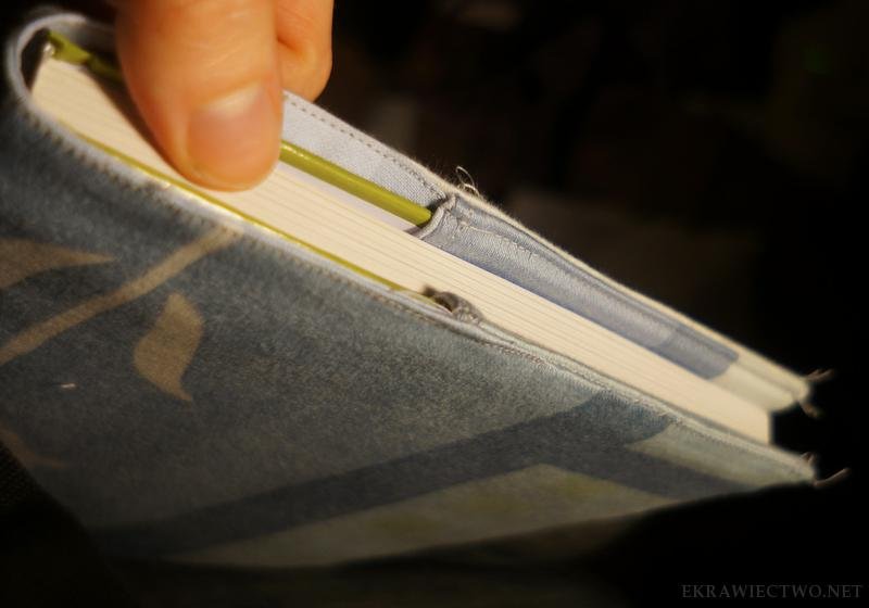

Maszyna Singer 4423 HD. Szyłam sobie dzisiaj okładkę na kalendarz tego przepisu: https://zzaszewka.wordpress.com/2014/02/27/tutorial-okladka-na-ksiazke/ I w momencie gdy: - zaczynałam stębnować po zewnętrznej tam gdzie jest szew wewnętrzny [odległość od brzegu jakieś 2-3mm] - dochodziłam w czasie stębnowania do zgrubienia ze szwów [pokazane na zdjęciu felerne miejsce] igła zaczynała drobić w miejscu i "produkował" się babol z nitek pod spodem. Doszłam do wniosku, że to kwestia problemów z transportem [ok. 2-3 mm grubszej warstwy materiału pośrodku, a po bokach mniej/cieniej - ząbki transportera [które jednak są po bokach] ze zbyt małym naciskiem działaja na materiał i nie przesuwają go]. Jakoś poszyłam te kawałki, ale chciałabym się dowiedzieć jak sobie radzić w takich przypadkach, aby nie zaszkodzic maszynie. Próbowałam przestawić nacisk stopki - ale efekt mierny. Może stopka z górnym transportem byłaby rozwiązaniem? Jeśli tak, to czy do 4423 HD by pasowała jakaś tańsza, niż 110 pln? [taka cena u nas w sklepie :/ ]. |
Ja sobie nitkę chowam na lewą stronę, żeby było estetyczniej ________________________________________________________
Co do zbliżania się do grubszej części to można zwolnić pedał gazu Ale ja się zatrzymuję i ręcznie przekręcam pokrętło. Dłużej trwa,ale transport sobie radzi ________________________________________________________
Właśnie mniej więcej tak sobie radziłam
Jeszcze chwilami podnosiłam stopkę, nieco przesuwałam materiał ręcznie, opuszczałam stopkę, przekręcałam koło ręcznie... Można też tak, czy się robi kuku? |
