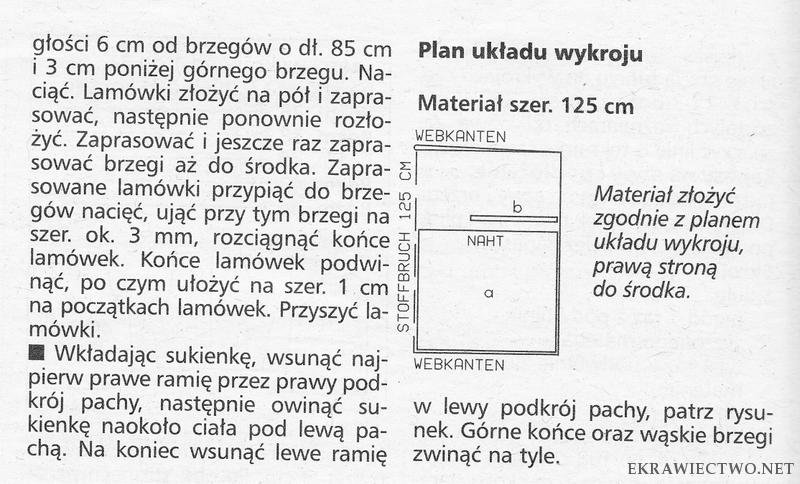

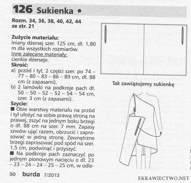

Doszukałam się, to jest model 126 z Burdy 7/2013. Gdyby jakaś dobra dusza zechciała zerknąć do opisu, jak każą to uszyć, to byłabym wdzięczna :)
Każą to wykończyć lamówką z tej samej tkaniny.
Ok, dziękuję bardzo, będę walczyć :)
FF na wszelki wypadek przeskanowałam opis.
Kochana jesteś, nie wiem, jak Ci dziękować :) :kwiatek:

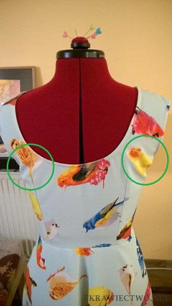

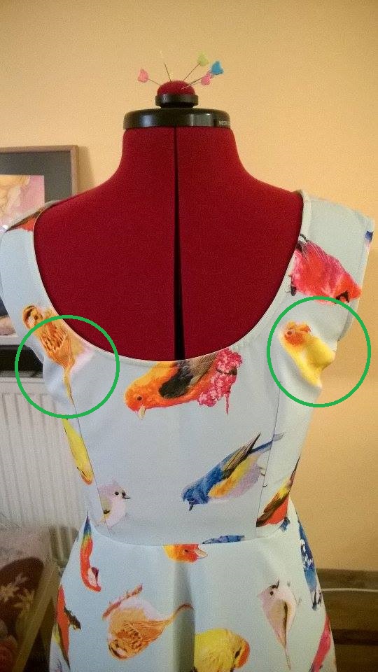

Zadam swoje pytanie tutaj, bo w sumie nie wiem, pod jaki inny wątek to można podpiąć. Szyłam sukienkę. Z tego wykroju już uszyłam wiele różnych. I z płytkim dekoltem z tyłu, i z głębokim. Zawsze wszystko było w porządku, dobrze leżało, nic nie odstawało. Aż do wczoraj :/ Ktoś ma pomysł, dlaczego się marszczy w zaznaczonych miejscach i jak to poprawić? Próbowałam pogłębiać te pionowe zaszewki, ale nic to nie dało.
Hmmm... faktycznie dziwność...:mysli:
Góra i dół widzę, że chyba są krojone róznie - ze skosu i po osnowie, tak? Napisz, które jest skośne, a które proste, to może nas naprowadzi troszkę?
I nasuwa się jeszcze jedno rozwiązanie: skoro ciągną się podkroje pach, to może za mocno wdałaś obszycia dekoltu? Jeśli materiał jest podatny - to właśnie tak mógłby się naciągać w tym przypadku...:mysli:

Zibiaszu, plecy sa krojone, jak Bozia przykazała, nie są ze skosu. Te ptaki są tak dziwne na tkaninie porozmieszczane. Dół to półkole, więc faktycznie skos jest. Podkroje odszyłam lamówką z tego samego materiału. Przeszło mi przez myśl, że naciagnęłam za mocno lamówkę, albo jakoś wdałam podkroje, ale chciałam też poznac Wasze zdanie. Chyba będzie spódnica jednak z tej sukienki :D
Spróbuj podciągnąć tył na szwie ramienia od strony ramienia nie szyi. Czy już szyłaś dekolt o takich "gabarytach" z tego wykroju i jeszcze jedno czy tkaniny były takie same?
A może przerób ją na szeleczki? Albo ramiączka?
