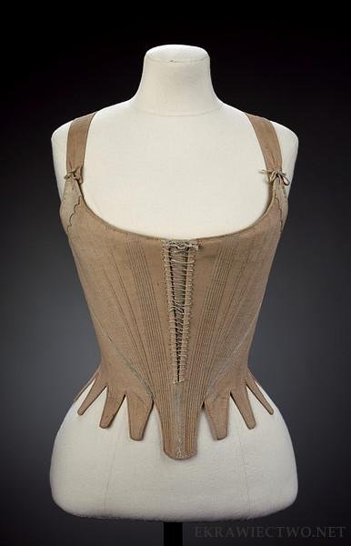

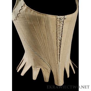

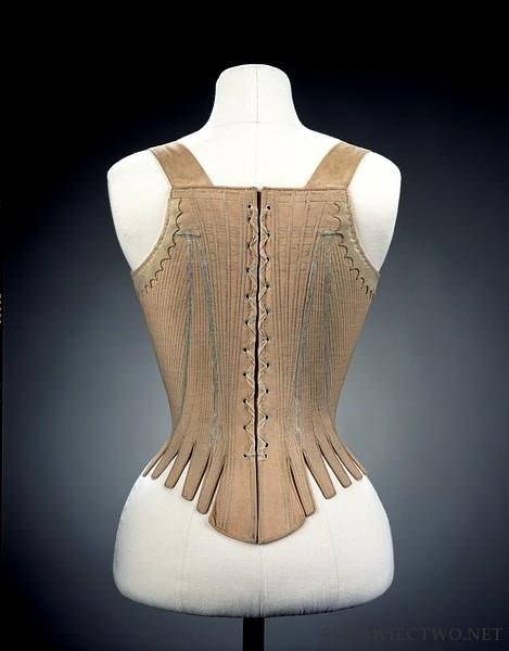

To było dawno temu...Koncepcja znacznie się zmieniła. Biorąc pod uwagę, że gorsety XVIII-wieczne były przeważnie pełnofiszbinowe, wówczas stalowa jest za sztywna. Dlatego też usztywnię plastikowymi, które zakupię w angielskim sklepie internetowym. Kiedyś uszyłem taką próbkę i była jak trzeba ![]() ![]() Poniżej zdjęcia zachowanego gorsetu, na którym opieram swój projekt ![]() Jeśli chodzi o konstrukcję spódnicy, czyli stelaż usztywnię stalową fiszbiną powlekaną plastikiem dostępną w Polsce. I doskonale zdaję sobie sprawę, że takich podówczas nie było, ale skąd ja wezmę wieloryba:P Bardzo mi miło, że orientujesz się w tych tematach ![]() --- Ostatnio edytowane 2012-03-20 18:58:44 przez LudwikXVI --- ________________________________________________________
