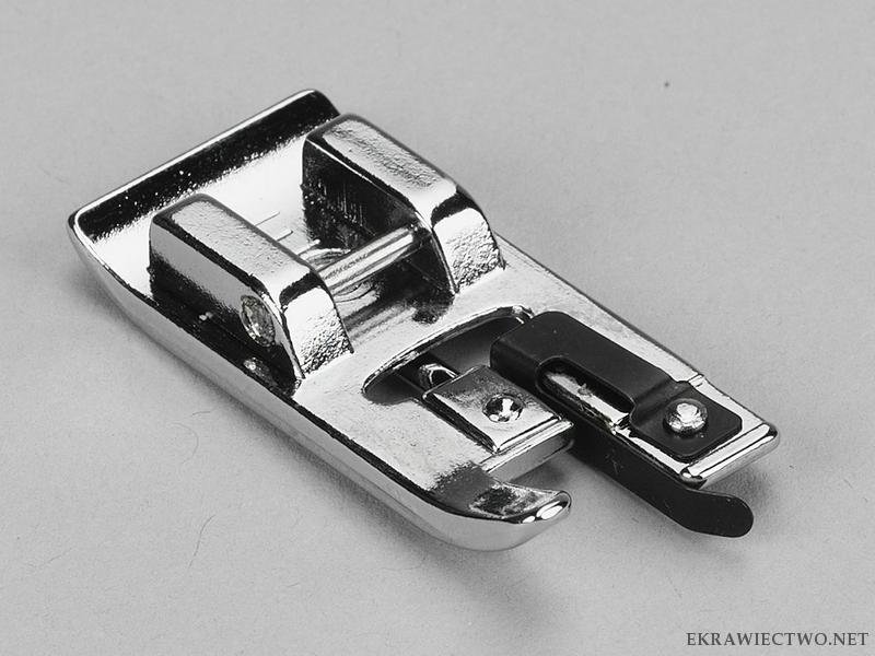

Stopka owerlokowa to po prostu stopka owerlokowa Wygląda tak, jak w załączniku.
Przykładasz tę płozę do brzegu materiału, ustawiasz zygzak na najszerszy zakres, żeby igła nie trafiła w ten drążek po środku i to cała filozofia. Długość ściegu dostosowujesz do materiału i osobistych preferencji (ja np. lubię gęstszy, taki w okolicy 2). U mnie na blogu możesz zobaczyć różnicę między obrzucaniem ze zwykłą stopką i tą, chyba przy bluzkach do pokazywałam. ________________________________________________________

Mam nadzieję, że do mojej maszynki będzie pasować
No różnica jest kolosalna. Jednak się skuszę na stopkę A igła ? Myślałem o 90 lub 80 (bawełna, poliester). --- Ostatnio edytowane 2014-07-04 17:19:22 przez bastian --- |
Igła to już kwestia materiału, z którego szyjesz: tkanina czy dzianina, gruba czy cienka, poczytaj na forum, na pewno znajdziesz tony postów o igłach Do średniej zwykłej bawełny 80 będzie chyba optymalnie.
Jeśli Twoja maszyna ma system szybkiego montowania (matic), to taka stopka będzie pasować, natomiast jeśli nie ma, to sobie musisz kupić adapter. Taki http://eti.com.pl/Katalog/Stopki-do-maszyn-do-szycia/Stopki-eti-radosc-szycia/Uchwyt-MATIC-szybkomocujacy-stopki-Typ-niski-Do-wiekszosci-maszyn-domowych.html lub taki http://eti.com.pl/Katalog/Stopki-do-maszyn-do-szycia/Stopki-eti-radosc-szycia/Uchwyt-MATIC-szybkomocujacy-stopki-Typ-wysoki-Do-starszych-Lucznikow.html ________________________________________________________

Mam taki system mocowania stopek. Tylko stopka potrzebna
Dziękuję Ci Meg za owocną poradę |
