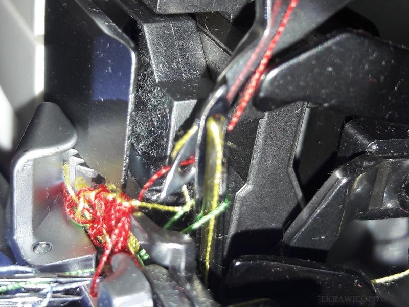

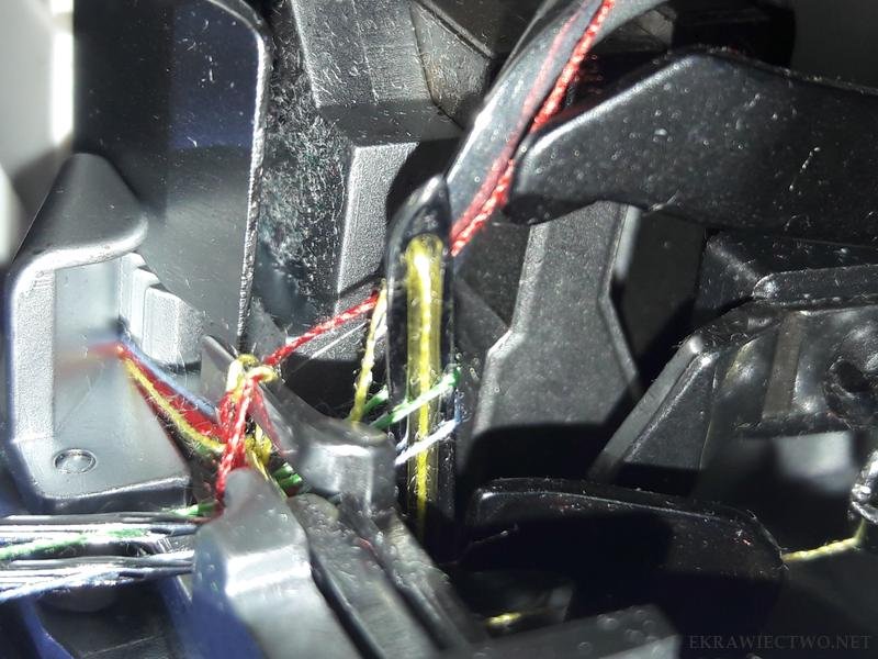

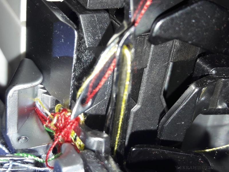

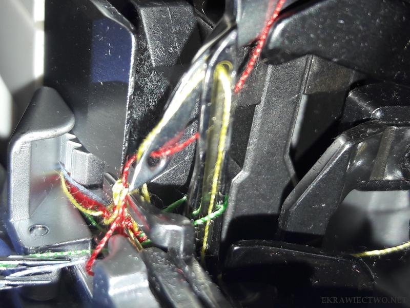

Mój szył bardzo dobrze do momentu złamania lewej igły, po jej wymianie nitka się rwie. Gdy obracam sama pokrętłem to jej nie zrywa, dopiero jak naciskam pedał to nitka się rwie. Nie wiem dlaczego, spróbuję chłopaka wyczyścić i nawlec jeszcze raz od samego początku. Co do jakości nici - mam do owerlocka, i wcześniej nici nie rwał więc to chyba nie jest ich wina... Jeśli dzisiaj nie dam sobie rady ... to nie wiem.... Ten owerlock to mój pierwszy raz. Zamarzyło mi się aby moje uszytki były ładnie wykończone... no i mam... |
dobra już wiem.... dlaczego tak się dzieje....
Wychodzi na to, że nici z obu igieł powinny być zbierane jednocześnie(nie wiem jak nazywa się ta część... dolny chwytacz?).... ale w moim przypadku zbiera tylko nic zieloną...nie wiem dlaczego... ktoś ma jakiś pomysł? |
A dobrze włożyłaś tą nową igłę? Jedna powinna być wyżej a druga niżej
tak, dwa razy wyciągałam i wkładałam.... wygląda to tak jakby za pierwszym razem dolny chwytacz łapał dwie nici, potem już tylko jedną(zieloną) a ta niebieska nić w jakiś dziwny sposób spada z chwytacza - bo potem ma już takie położenie jak w zwykłej maszynie do szycia -pojęcia nie mam dlaczego tak się dzieje...
--- Ostatnio edytowane 2016-11-07 21:30:00 przez bezsenna77 --- |
Jeżeli zmienia się położenie igły w trakcie szycia to wygląda na to że ten uchwyt do igieł nie trzyma jej prawidłowo, może sie coś wygięło podczas złamania igły, ja bym na Twoim miejscu oddała do reklamacji
