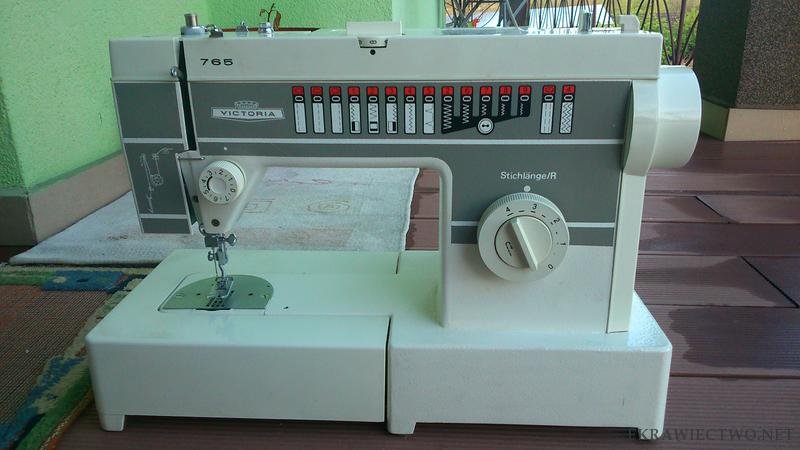

Takie zdjęcie na szybko mojej maszyny :hejka:
Czyli maszyna taka sama, jaką znalazłam w otchłaniach internetu ;-) Tylko że tamta miała stopkę owiniętą materiałem.
