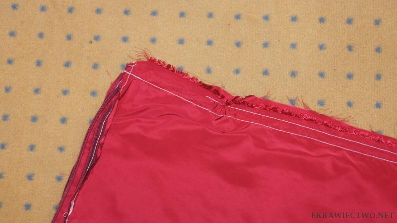

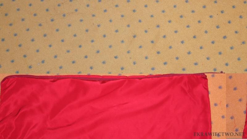

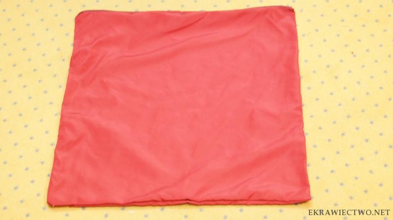

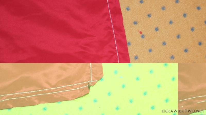

Pewnie to dziwne lecz prawie cały dzień szyłem poduszkę dla kota.45 na 45.Materiał memory light nici classic igła półpłaska 70.Tak jak Aniu pisałaś to powinna być podstawa.Najpierw na papierze potem zrobiłem wykrój.Odrysowałem jak to napisałaś to jest trudne szyje się łatwo .Hm no u mnie było odwrotnie.Problem był cały czas ten sam szyłem nici się plątały.Ścieg był normalny ,a z tylu ....posplatany.Więcej prułem niż szyłem .Kiedy wydawało już mi się ,że idzie dobrze to w momencie zawracania znowu się robiły supełki.Nie mogę sobie z tym poradzić .Czy to chodzi jak pisałaś o wyczucie maszyny czy za szybko szyję?Postanowiłem jutro zrobić drugiegą poszewkę .Ta tkanina chyba pójdzie cała na poduszki .Postanowiłem szyć dopóki nie uszyje dobrej poduszki.Chyba tylko zwykłym ściegiem nr 1 mogę szyć ten zygzakowy mi nie wychodzi nie mówiąc o innych. musiałem pruć i szyć od nowa.Raz mi wciągnęło tkaninę.Problem miałem też z wszyciem ekspresutak na prawdę jest przyszyty ręcznie i dopiero potem na maszynie.Tak m.in radził zibiasz abym najpierw nauczył się szyć ręcznie i tak z ekspresem zrobiłem. Kryty 40 cm a szerokość poduszki 45 więc umieściłem go pośrodku.
Nie zaczynaj szyć od krawędzi materiału, to ci go nie będzie wciągać ani zrywać nitki. Zaczynaj ok. 5-8 mm od krawędzi, przeszyj kilka ściegów, potem szyjąc do tyłu dojedź do krawędzi i dopiero zacznij szyć do przodu. W ten sposób pozbędziesz się problemu i przy okazji zabezpieczysz /zaryglujesz/ szew - nie będzie się pruł.
Ścieg plącze się pod spodem przeważnie dlatego, że nie podnosi się stopki zakładając górną nitkę. Stopka musi być podniesiona aż do przeciągnięcia nitki przez oczko igły. W przeciwnym razie nitka jest źle ułożona w naprężaczu i plącze się pod spodem.
Zygzak na brzegu materiału wychodzi ładnie, gdy założy się stopkę do ściegu owerlokowego. Jeśli go nie masz - skróć ścieg i poluzuj naprężenie górnej nitki.
