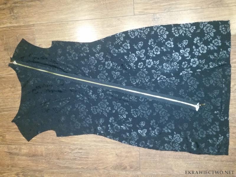

na szczęście zamek nie jest jeszcze przyszyty, tylko przyszpilowany :) na przyszycie "na pałę" bym się nie porwała ;)
zatem popróbuję z przyszpilaniem od góry i od dołu i z wdaniem kawałka na największym łuku, ale zabiorę się za to jutro ;)
dziękuję za wyczerpującą poradę :)
P.S. zamek jest łaaadny, mam nadzieję tylko że to że jest nieco krótszy nie spowoduje że będę świecić zanadto udem, ale to się okaże przy dopasowywaniu długości ;)

Melduje uprzejmie, że zamek wszyty bardzo przyzwoicie :) teraz jak wisi na krześle to widzę że na dole będzie lekko falować, przeżyję to :)
Ciekawa jestem czy dalej poradzę sobie sama, czy będę znowu prosić o pomoc jak wieczorem zasiądę przed maszyną ;)

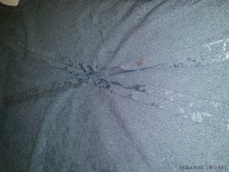

Mam obawy że całość będzie za szeroka.. a wtedy chyba się za uszy powiesze.. ale nieee - jest forum z dobrymi duszami udzielającymi porad :)
No dobrze, kolejne pytanie (a jednak szybko): jak rozprasować/obszyć szwy tak zbiegające się jak na tej sukience w załączniku?? To model pokrewny, w sukience którą szyję mam taki tył. Ładnie mi się wszystko zeszło przy szyciu, ale na tym środku jest teraz tyle zapasów szwów do obrzucenia że nie wiem jak to zrobić dobrze. Nie dołączam moich zdjęć bo o tej porze i przy tym świetle nie wychodzą..
No dobrze, jedno.. mam nadzieję że profesjonalne oczy wyłapią o co mi chodzi :)

To chyba kwestia zszycia. Zszyłabym najpierw po dwie części ze sobą, a potem - jednym długim szwem obie połowy razem. Tak jakbyś przygotowywała sukienkę do wszycia zamka, a potem go wszyła.
Czyli - dwie części razem - i obrzucić, potem powtórzyć to samo drugi raz, a na końcu jeden długi szew do zszycia i obrzucenia.
--- Ostatnio edytowane 2014-12-17 23:05:10 przez czeremcha ---
Kurcze to co piszesz czeremcho brzmi dobrze, ale Burda widziała to inaczej - zalecali zszyć w schemacie "lewa - góra - prawa - dół", więc zrobiłam jota w jote :(
