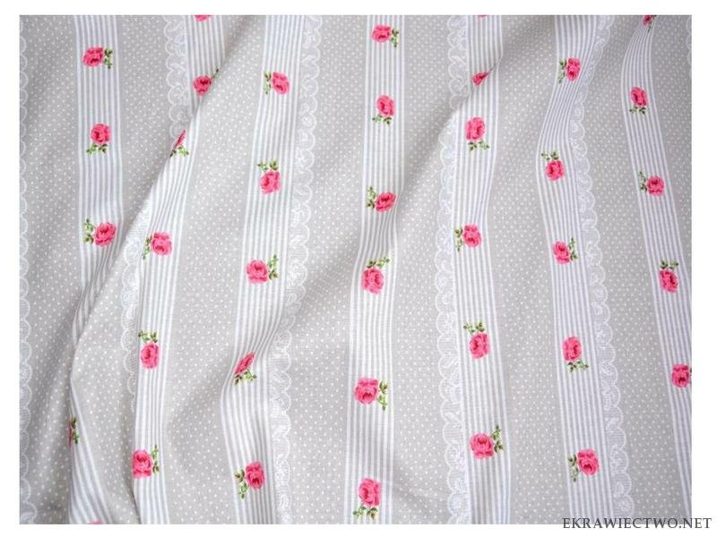

Kochani, pomóżcie, szukam producenta bawełny, która jest zamieszczona na zdjęciu- Pomożecie ? |
