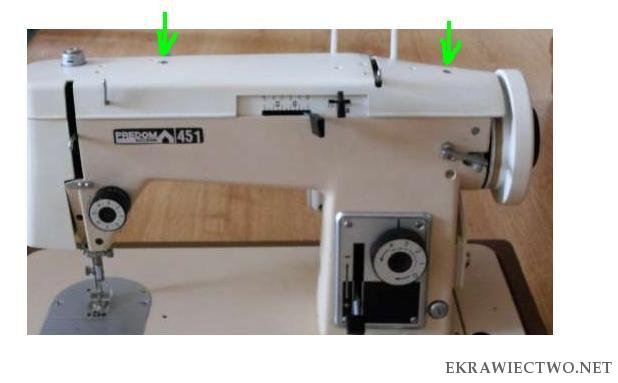

No właśnie nic nie wystaje. Nitka nie jest pod paskiem tylko hmmm, między kołem a resztą maszyny. Nie mogę odkręcić koła, wtedy mogłabym ją wyjąć. Tylko które śrubki ruszyć... ?
W załączniku jest Łucznik 451, zielone strzałki wskazują śrubki.
Fides, dziękuję. Zabieram się do racy, może się uda, bo czas mnie goni, a mam spore zamówienie do uszycia...
Oj, uważaj, może być wybuchowo - tak brać się do "racy". ; )
Trzymam kciuki. --- Ostatnio edytowane 2015-03-07 22:01:08 przez Fides --- |
Naprawiłam!! Dziękuję Ci serdecznie za szybką odpowiedź i tak dokładne wskazówki. Pół szpulki mi się tam chyba nawinęło, a przy okazji wyciągnęłam nitki chyba sprzed kilkudziesięciu lat
