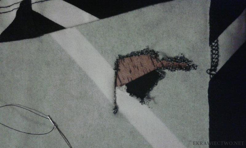

Jak w tytule. Zdarzyła mi się rozerwana sukienka z jerseyu. Nie pierwszy i nie ostatni raz.
Na chłopski rozum zazwyczaj igłą do haftu krzyżykowego (ma ładnie zaokrąglony czubek) i kolorystycznie dobraną nicią łapię oczka i potem podklejam cieniutką flizeliną.
Czy jest coś więcej co można zrobić? Oprócz skrócenia sukienki, ma się rozumieć.

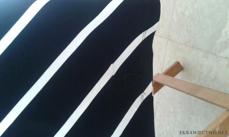

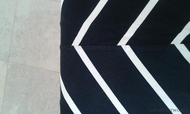

Tak wyszło..wiem, wiem...nierówno pasek.
Na dodatek dzianina jednostronna więc widać było białą nić ;(. Pociągnęłam czarną farbką do materiałow. Mam nadzieję, że z czasem kobita zdecyduje się na skrócenie sukienki.
Dodam tylko, że taka kiecka to jakieś 180$ jeśli z nowej kolekcji a na pierwszym zdjęciu widać dokładność szycia i jak wygląda materiał po 1ym (!!) założeniu.
