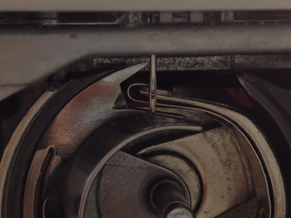

Witam, mam problem z ktorym walcze od 5 dni. Mianowicie ciągle zrywa mi nić górną, szukałam już pomocy u innych osób którzy dłużej szyją ode mnie ale nikt nie może maszyny 'zdiagnozować'.. Zmieniałam nici, zmieniałam igły, zmieniałam nawet stopki.. Jest wyczyszczona, naoliwiona.. Nić jest poprawnie nawleczona, naprężenie nici też jest tak jak zawsze miałam, ale probowałam też innych ustawien. Ktoś mi zasugerował, że chwytacz coś szwankuje, niżej dodaje link do filmiku jak to wyglada.. Ale kompletnie nie wiem czy działa mi on tak jak powinien.. Ogólnie igła wyciąga mi nić dolną ale przeszywa materiał raz lub pare razy, czasem uda sie coś dłużej ale póżniej nić górną zrywa... Jeśli przeszyje dość spory kawałek to póżniej widać przerwy w ściegu, jakby górna nić nie przeszyła materiału. Podczas szycia widać że górna nic robi się luźna... Nie mam siły już i pomysłów. Może ktoś pomoże, maszyna jest na gwarancji ale nie mam rachunku, więc będe musiała ją oddać do jakiegoś mechanika jeśli sama nic nie wymysle. Z góry dziękuje za pomoc i przepraszam jeśli źle założyłam wątek. Jestem tu nowa i desperacko szukam pomocy. :)

Na filmie trudno coś zaobserwować ponieważ obroty są za szybkie,niezbyt dobrze widać chwytacz bo zasłania go pierścien.
Trzeba zdemontować pierścień ale chwytacza nie wyjmować z gniazda i wtedy baaaardzo powoli kręcić kołem i wtedy będzie lepiej widac.
Ok w takim razie zrobię taki film. :p
Jest filmik.
http://pl.tinypic.com/r/2ic17w1/8
i zdjęcie.
