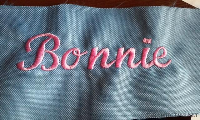

Co myślicie o tym ?

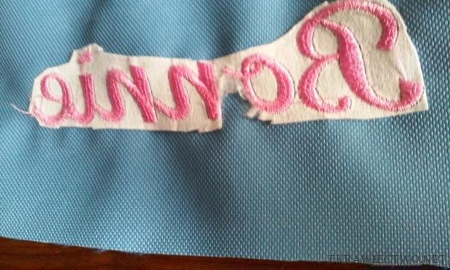

marszczy się, a jakie masz nici w bębenku? ________________________________________________________
Nić różowa ze zdjęcia była kupiona w pobliskiej pasmanterii na próbę żeby zobaczyć jak maszyna działa.
--- Ostatnio edytowane 2015-04-17 17:36:53 przez Haffija --- |
mam madeirę i polecam,polskie Irys są nie złe, mam kilka szpulek chińskich i nie polecam. nić spodnią cieniuteńką biała mam medeiry ________________________________________________________
Witam.
Kiedyś miałem troszeczkę do czynienia z hafciarką przemysłową. Według mnie problem marszczenia materiału przez nici może tkwić w projekcie wzoru. Mam na myśli to że w programie jest wprowadzona zbyt duża ilość ukłuć na określonej powierzchni . To tak jakbyśmy szyli na maszynie bardzo gęstym ściegiem. |
