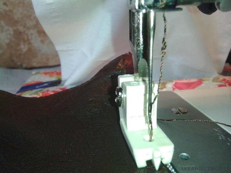

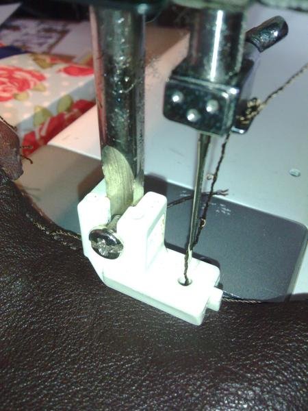

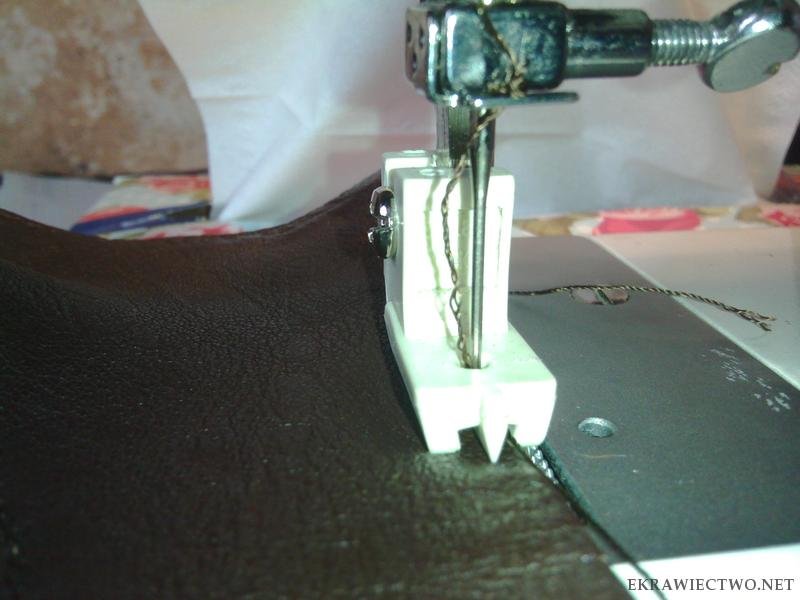

Mam problem dotyczący rozwarstwiania nici górnej i dolnej. Po około 10 cm ściegu nie jestem w stanie dalej szyć bo rozwarstwiona część nitki zbiera się przy igle i nie przechodzi przez oczka. Dzieje się tak tylko przy grubej nici do skór, gdy mam normalną maszyna działa dobrze.
Zmienianie naprężenia nici nic nie daje a nie mam pojęcia co jeszcze mogę zrobić.
Bardzo proszę o pomoc.

Moim zdaniem ta nitka zwija się i plącze już nad igłą - widać to /chyba/ na zdjęciu ostatnim.
