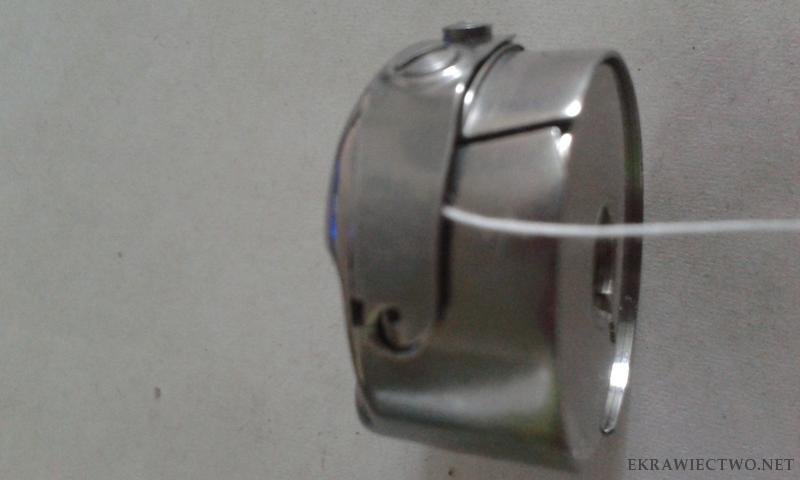

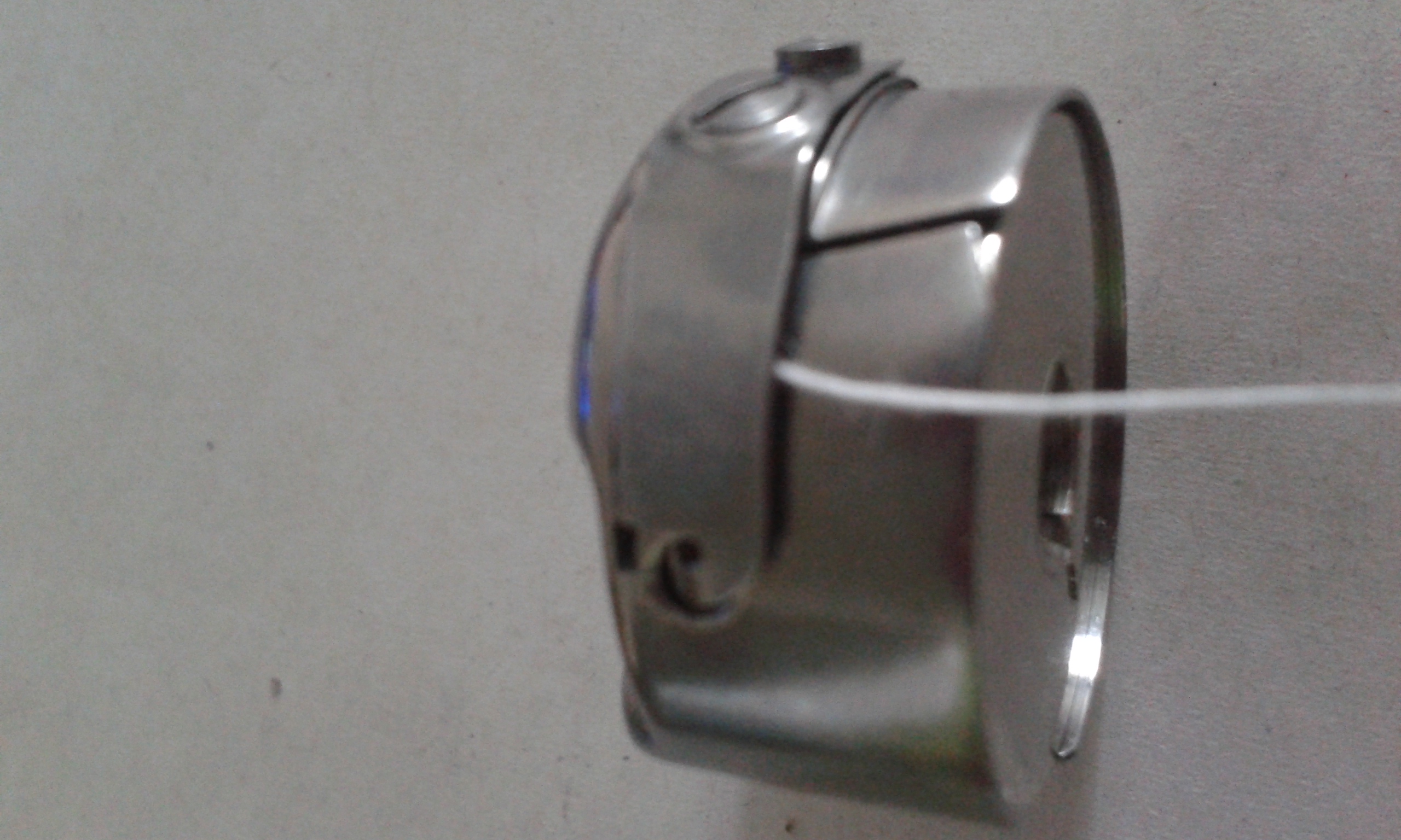

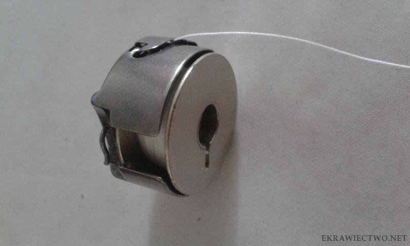

             Kupiłam maszynę używaną,kupiłam bo mi się podobała,było tak zobaczyłam i od razu wiedziałam,że bardzo bym chciała ją mieć.Ale jak to bywa nie pomyślałam czy dam radę na niej szyć nie mając instrukcji obsługi.Kiedy odpakowałam w domu mój nowy zakup sprawdziłam czy działa,działa

             Z "przodu" powinien mieć taką jakby wajchę, którą odginasz i wkładasz go do koszyczka w maszynie, a samą szpulkę normalnie wyciągasz z opakowania i nawijasz nić. ________________________________________________________

             Też pierwszy raz widzę taki bębenek. Troszkę poszukałam i widziałam takie bębenki niepełny walec, stąd wyciągam  wniosek, że Twój bębenek jest w porządku.
        A nitkę to do zdjęcia specjalnie poprowadziłaś nie przez dziurkę, prawda? Znalazłam takie instrukcje, jak w załączniku. Fides  |
             I druga instrukcja. Trzeba poszukać podobieństw i skorzystać z instrukcji ile się tylko da. : - )))

        a nitkę włożyłam do bębenka i też nie byłam pewna czy dobrze,bo pierwszy raz widziałam taki bębenek z haczykiem z boku.Nie chcę dalej próbować szyć bo boję się że ją uszkodzę.Czy myślisz że sobie poradzę?Myślisz,że ta maszyna jest mocna?Że będę mogła szyć na niej grube materiały(obiciowe).Wygląda solidnie i jest taka zgrabna.Ech!  |
