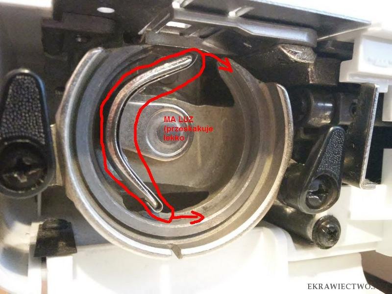

        Oddałem maszynę do naprawy dla człowieka, amatora, który je naprawia. Nasmarował, niby chodziła dobrze, ale po niedługim szyciu zaczęła co jakiś czas okazyjnie stukać... Zdjąłem chwytacz, i co się okazuje. Maszyna chodząc bez chwytacza też lekko co jakiś czas stuka. Więc to nie chwytacz. Ale widzę luzy na tym elemencie metalowym, w kształcie półkola, na którym leży chwytacz (składa się z nim). Luz polega na tym, że ten metalowy element trzyma się, ale jak trochę mocniej nim ruszę, to tak przeskakuje lekko. Tak jakby jakiś trybik był nadłamany lub coś takiego. Co to może oznaczać? Proszę o odpowiedź, Pozdrawiam, Adam.  |

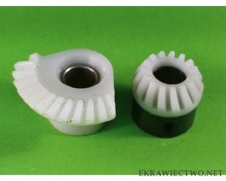

             Ten metalowy element nosi nazwę zabierak, jest osadzony na wałku, z przeciwnej strony wałka (niewidoczne na zdjęciu)jest przykręcona zębatka, jest ona napędzana półzębatką przykręconą do wałka napędowego. Najczęściej przyczyną opisanych problemów są uszkodzone ząbki na zębatce lub półzębatce, a przy odrobinie szczęścia są one tylko zbyt słabo przykręcone do wałków - wymiana uszkodzonych zębatek, lub ich dokręcenie musi być połączone z regulacją chwytacza.
        Wklejam zdjęcie omawianej zębatki i półzębatki.  |
