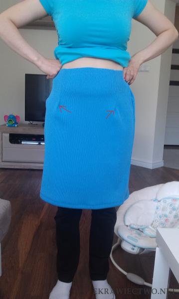

             Witam Czy ktoś może mi powiedzieć czemu zaszewki w mojej spódnicy się tak brzydko rozchodzą? Co powinnam zrobić by wyglądało to lepiej?

             Można także spróbować wierzchniego stebnowania po rozłożonej zaszewce. ________________________________________________________
             krzywo zaznaczone ________________________________________________________
             krzywo uszyte i szew jakby wyciagniety w druga strone dlatego tak sterczy, prasowanie rozumiem nie pomoglo?zaszewki szyje sie az do samego czubka/konca zeby nei bylo taki wlasnie dziobow na zewnatrz.

             Mam wrażenie, że zaszewki są trochę krzywe, zbyt długie i niewłaściwie wykończone. Zaszewki szyjemy do zgubienia szwu. Potem dokładnie zaprasowujemy przeważnie w stronę tyłu. Zrobię o tym filmik w czerwcu to będziesz mogła podpatrzyć. W tej sukience odszywałam zaszewki możesz podpatrzyć od środka  --- Ostatnio edytowane 2015-05-21 18:36:30 przez SłonecznaMałgorzata --- ________________________________________________________
