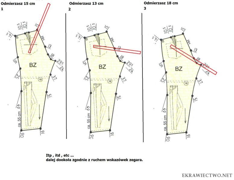

        Film instruktażowy mam, on jest wszędzie, ale wszędzie jest ten sam, czyli tylko przykład tej kamizelki. Przy wykrojach spódnic i spodni (męskich też) są takie wymiary, które nie wiem czego dotyczą, ponieważ linia tego wymiaru nie jest związana z wykrojem (nie jest z nim połączona) a w pewnej odległości jest punkt który nie ma wymiaru. Mój problem polega na tym, że nie wiem czy metr mam poprowadzić przez linię z wymiarem, czy przez punkt obok. Gdybyś mógł mi w tym pomóc, to byłabym Ci dozgonnie wdzięczna  |
             Rozważmy to na przykładzie spodni (foto poniżej).
 1.Przypinasz centymetr do krzyża w środku wykroju - na filmie pokazane wyraźnie jak wybrac rozmiar oraz które są dla wymiarów powyżej pasa a które dla poniżej. 2. A następnie (foto poniżej)prowadząc cm przez punkty zgodnie z ruchem wskazówek zegara (choc pewnie można i wstecz , w sumie co za różnica ?) zaznaczasz za pomocą cm kolejne kropki 15cm / 13cm / 18cm / 24cm / 29,5cm / 37cm / 51cm / 91cm / 90cm / 49cm / 25cm / 15cm / 41,5cm / 10,5cm / 10,5 cm. 3. Łączysz punkty - TADAAAAAA ! - masz "surowy" wykrój , pewnie musisz jeszcze skorygowac długośc etc. Nie zastanawiaj się tylko siadaj i kreśl - może na początek nie używaj tej "drogocennej" kalki z zestawu tylko szary papier pakowy (60 gr za arkusz dużego formatu). Ja na początku zmarnowałem chyba z trzy arkusze. Nie zapomnij przymocowac kartki z wykrojem do papieru/kalki. --- Ostatnio edytowane 2015-05-30 19:23:02 przez Benedek --- ________________________________________________________
