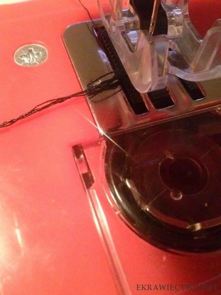

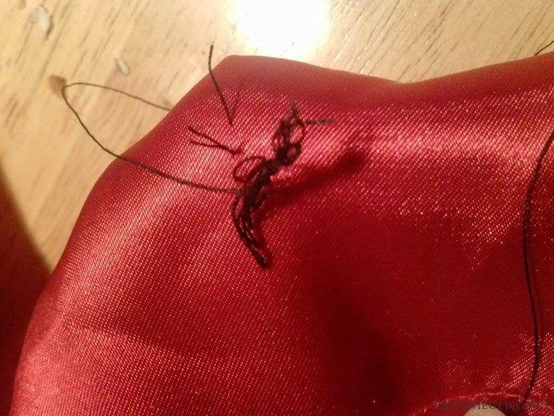

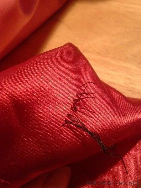

             Cześć, niedawno nabyłam nową maszynę do szycia. Wcześniej nigdy nie szyłam.
        Przeczytałam instrukcję chyba z 50 razy dokładnie i ze zrozumieniem, obejrzałam filmiki z instrukcjami i wszystkie czynności które powinny być zrobione są zrobione dobrze, a wciąż mam problem. Załączam zdjęcia. Mam nadzieję, że coś podpowiecie! Ogólnie górna nitka się zrywa, a na dole robią się supełki, nitka która wychodzi od bębenka też tak jak widać na ostatnim zdjęciu jest cała poplątana. Pozdrawiam --- Ostatnio edytowane 2015-05-31 00:31:59 przez eweliiiiina ---  |
             Cześć,
        Zazwyczaj to problem nieprawidłowo poprowadzonej górnej nitki. Bo nici masz świeżutkie, prawda? Sprawdź, czy bębenek jest czysty, bez kawałków nitek, to samo dotyczy naprężacza. Sprawdź, czy szpuleczka w bębenku włożona jest prawidłowo. Wyjmij nitkę górną i poprowadź ją ponownie. Przy nawlekaniu nitki górnej stopka jest podniesiona. Podnieś stopkę. Załóż szpulkę nici i poprowadź zgodnie z instrukcją. Upewnij się, że nitka weszła pomiędzy talerzyki naprężacza. Po wyciągnięciu nitki dolnej z bębenka, obie nitki powinny zająć miejsce za stopką (górną przeprowadź przez szczelinę w stopce), opuść stopkę na tkaninę i ustaw naprężenie na 4. Przytrzymaj obie nitki za stopką, napędzając ręką maszynę wbij igłę w tkaninę, a potem zacznij szyć naciskając pedał. Powodzenia. Fides PS. Do nauki lepsze jest płócienko bawełniane, kawałek prześcieradła (ścierka kuchenna) - ten czerwony materiał może potrzebować innej igły lub innych zabiegów, aby maszyna sobie poradziła. Jak już zapanujesz nad ustawianiem maszyny, wypróbujesz szycie na tej tkaninie : -) --- Ostatnio edytowane 2015-05-31 14:16:51 przez Fides ---  |

             Nie, bębenek tu niewiele ma do rzeczy. To nitka górna.
 Zawsze, gdy zaczyna się dziać coś takiego - najlepiej wymienić jedną nitkę na inny kolor - wtedy wiadomo, której jest "za dużo". Pętelki tworzą się pod materiałem i dlatego praktycznie wszystkie początkujące winią za to nitkę z bębenka. Ania --- Ostatnio edytowane 2015-05-31 10:41:15 przez czeremcha --- ________________________________________________________

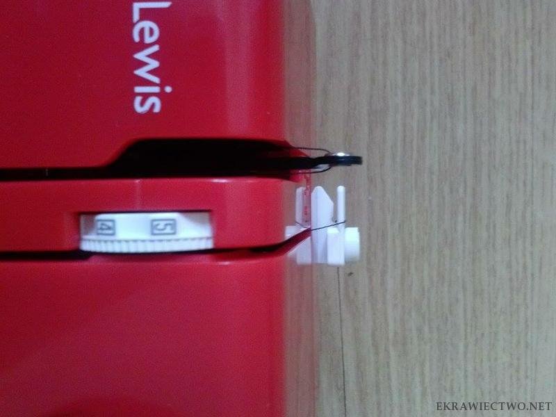

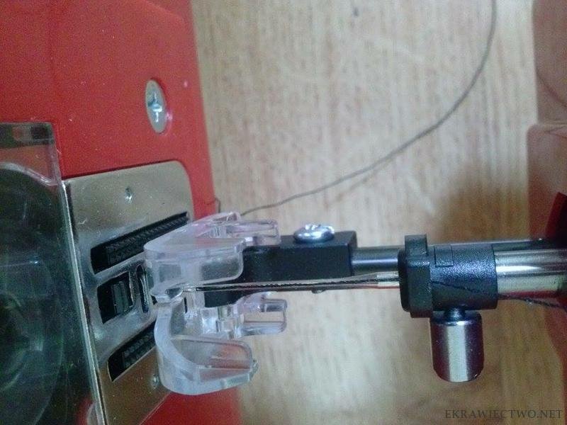

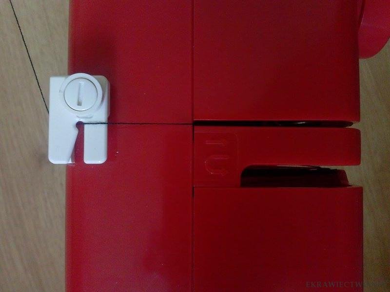

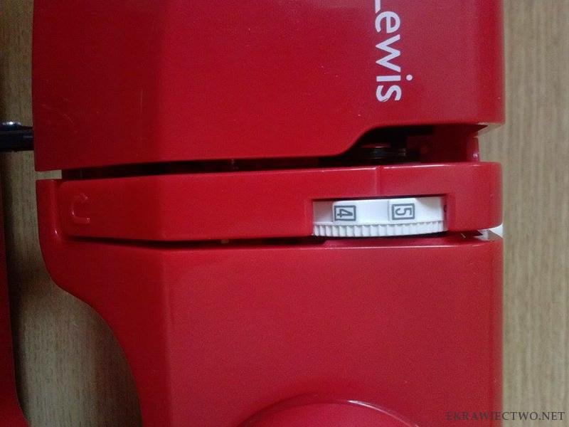

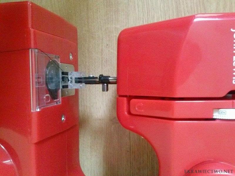

             Dziękuję za odpowiedzi! Faktycznie z górną nicią coś może być nie tak, bo zauważyłam że pomimo zmiany naprężenia nic się nie zmienia. Wszystko robię krok po kroku tak jak jest w instrukcji i na filmikach i nic... Dodam zdjęcia krok po kroku, może pomijam jakiś krok albo coś robię źle i tego nie zauważam, bo się nie znam
        Przeprowadzam nitkę górą, później obok pokrętła z naprężeniem w dół, później znów w górę, przeprowadzam przez oczko, znów w dół, zaczepiam nad igłą i przeciągam dołem pod stopką. --- Ostatnio edytowane 2015-05-31 12:24:06 przez eweliiiiina ---  |
             Jak pracują talerzyki możesz zobaczyć tu: https://www.youtube.com/watch?v=LjNvMhMtgCY&feature=youtu.be&t=9m2s
        Stopka podniesiona - talerzyki odskakują od siebie. Stopka opuszczona do szycia - talerzyki są razem i trzymają nitkę. Fides  |
