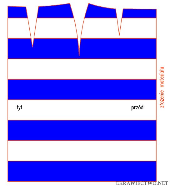

             Jeżeli masz płaską pupę i niewielką różnicę między biodrami i talią to wystarczy prostokąt ściągnięty lekko gumką i nawet suwaka nie trzeba. W przeciwnym razie potrzebne będą szwy biodrowe w formie zaszewek. Jak je ładnie zepniesz to Ci się nie rozjadą. ________________________________________________________
        "Inteligencja jest jak nogi, masz za dużo to się potkniesz" Terry Pratchett  |

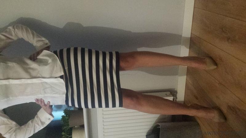

             wyszlo tak
             Dzięki wielkie.rysunek się przyda przy kolejnej bo mam tego materiału od groma. wykorzystam przy kolejnej
             Bardzo fajnie wyszła ta spódniczka  ________________________________________________________

             Świetna spódnica! Ołówkowa czy nie, to jest na pewno pasiasta jak trzeba! ________________________________________________________

             Super wyszła  ________________________________________________________
