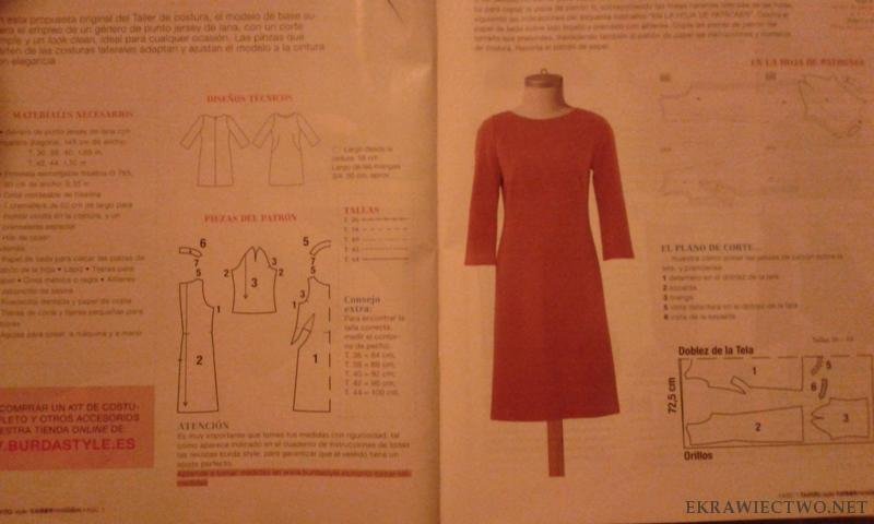

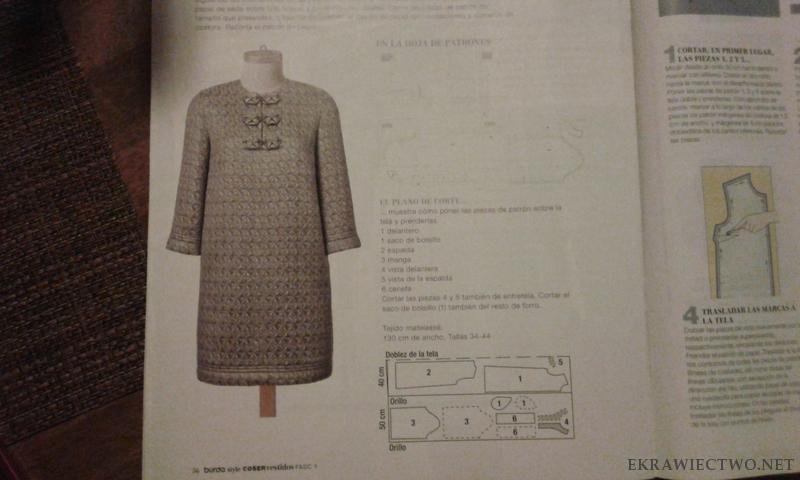

        Mam ten nieszczęsny len w prążki i zamiast spodni chciałabym sobie z niego uszyć sukienkę. Nie toleruję już spodni ;( . W związku z tym mam pytanie: czy modele , które prezentuję mogą być uszyte bez rękawów? Jeśli tak, to czy podkrój pach powinien się jakoś zmienić?  |
             Prawdopodobnie podkroje pach będą odstawać. Najprostszym sposobem obejścia problemu jest zrobienie mikrorękawków na podstawie przedstawionych wykrojów. ________________________________________________________
        "Inteligencja jest jak nogi, masz za dużo to się potkniesz" Terry Pratchett  |
             Albo dodatkowej zaszewki idącej skośnie od podkroju pachy w kierunku biustu. No i trzeba wyżej podnieść dolną krawędź pachy.
 Taką dodatkową zaszewkę można złożyć już na wykroju. Ania ________________________________________________________
