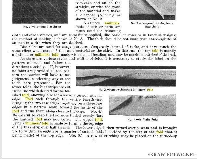

             Czy wie ktoś z Was, jak nazywa się po polsku "milliners' fold - Zibiasz zamieścił poniżej zrzut ekranu (usunęłam link, bo był zepsuty)
        Już teraz dziękuję --- Ostatnio edytowane 2015-06-02 17:15:56 przez FF --- --- Ostatnio edytowane 2015-06-02 21:12:57 przez FF ---  |
             W dosłownym tłumaczeniu można to odcyfrować jako "lamówka kapelusznicza", różniąca się tym od innych, że nie jest cięta ze skosu, ale wzdłuż włókna na szerokość ok.3/8 cala (po złożeniu i zszyciu).

             Zibiasz, dzięki za zrzut ekranu, jestem teraz na tel. i niewygodnie się działa.
        Po ang. to ja rozumiem, pytanie jest, czy to ma jakąś fachową nazwę po polsku  |
 to jest najzwyczajniejsza lamowka, uzywana, w tym przypadku do ozdoby kapdluszy, a zeby sie nie zsuwala etc. jest dodatkowo podw. i przeszyta po srodku.
 Innymi slowy , caly tekst trzeba potraktowac jako calosc, to nie jest jakis specjalny, specjalistyczny rodzaj lamowki jako takiej, tylko OPIS wykonania lamowki do tego zastosowania.Mi samej sie ten tekst wydal nieco dziwaczny,zapytalam wiec mojego meza, native speakera. Potwierdzil, ze to jest b.stary tekst, stad te niecodzienne formy opisu. Wg niego to jest cos z lat 20. 30 xx w. reasumujac zwykla lamowka, uzywana (m.in.) do ozdoby kapeluszy.Ale na pewno nie "lamowka kapeluszowa." ________________________________________________________

 I tę lamówkę tnie się się jak lamówkę ze skosu.

             No tak, trochę nieuważnie interpretowałem ten fragment, że trzeba pilnować kierunku desenia.  ________________________________________________________
