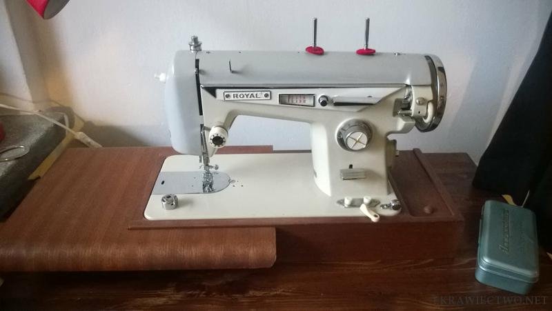

Prosiłabym o doradztwo w związku z maszynami do szycia ![]() - Ideal Topstar Super Automatik V.I. - Pfaff 360 - Necchi 559 - Royal Wydaje mi się, że aż tylu nie potrzebuję i chciałabym sobie zatrzymać 2 z nich. Maszyny są mi potrzebne do szycia ubrań codziennych, kombinezonów roboczych, czasem jakiegoś elementu skórzanego. Proszę mi doradzić, które zatrzymać, a które sprzedać? |

- Maszyna do szycia i overlock do dwie różne maszyny, mają inną zasadę działania, uzyskiwane ściegi są o innych parametrach, overlock nie zastąpi maszyny do szycia, z drugiej strony maszyna do szycia w ograniczonym zakresie zastąpi overlock poprzez ścieg zygzak lub ściegi nazwane umownie owerlokowymi , ściegi te są tylko namiastką możliwości overlocka - w razie wątpliwości proszę oglądnąć ściegi overlocka w gotowych sklepowych ubraniach, tego nie potrafi żadna maszyna do szycia, ale można samemu próbować życzę powodzenia. - Każdą maszyną do szycia można haftować z tzw. wolnej ręki, a ściegi hafciarskie posiadają tylko hafciarki, żadna z /w maszyn nie jest hafciarką, ale posiadają ściegi ozdobne. - Necchi posiada ściegi owerlokowe i ozdobne. - Jak wspomniałem w 1 poście, na pierwszym planie stan techniczny maszyny, jeżeli przegląda je mechanik to powinien określić ich możliwości na przyszłość. Ps. Co do maszyny Royal, to byłem przekonany że jest to nowszy kiepski model, takie czasami pojawiają się w ofertach sprzedaży. Maszyna ze zdjęcia to mocna maszyna starej generacji typu zig-zak, faktycznie ma sporą siłę wkłucia. Tyle że dysponując sprawnym Pfaffem, to Royal będzie zbędny. --- Ostatnio edytowane 2015-06-03 21:04:01 przez bogdan --- |
