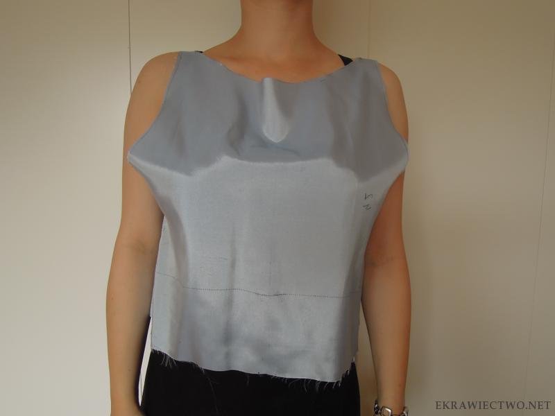

             Witam wszystkich jeszcze raz. Jak już pisałam w kąciku powitalnym dopiero zaczynam uczyć się szyć ubrania dla siebie. Na początek chciałam wypróbować na czymś łatwym, jak w ogóle mam się do rozmiarówki z Burdy, w której moje wymiary plasują się głównie na rozmiarze 42.
        Chciałam uszyć taki top (na modelce wcale tak ładnie się nie układa): http://www.burda.pl/artykuly-1/artykul/szycie-krok-po-kroku-1-2015/photo/152836 a później na jego bazie bluzkę: http://www.burda.pl/artykuly-1/artykul/szycie-krok-po-kroku-1-2015/photo/152841 i sukienkę: http://www.burda.pl/artykuly-1/artykul/szycie-krok-po-kroku-1-2015/photo/152829 Uszyłam na próbę z podszewki, żeby zobaczyć, czy jest sens się zabierać za te modele i wyszło tak, jak na dołączonym zdjęciu. (Uszyłam też w rozmiarze 40, który leżał jeszcze gorzej). Podpowiedzcie mi proszę, czy te odstające podkroje pach, to wina modelu (brak zaszewek), który pasuje raczej na osoby z miseczką A, czy wymaga jakiejś modyfikacji wykroju (jestem niska mam 162 cm wzrostu, ale wysokość biustu dokładnie, jak w tabeli). Dodam, że sukienka ma być szyta z bawełny, więc tym bardziej może odstawać. Jest szansa, czy dać sobie spokój i znaleźć inny fason?  |

 a w bluzce mozna zrobic zaszewki od pachy ten model bluzki powinien byc chyba luzny,a nie dopasowany ale to moje zdanie ________________________________________________________
             No właśnie nie zupełnie 3 różne. W Szyciu Krok po Kroku robią tak, że wykrojów jest na kilka elementów, które układają w różne fasony, z różnych tkanin, i tak ta druga bluzka,to jest opisywany top+zmarszczony prostokąt na dole i dwa długie prostokąty przyszyte z tyłu i przodu robiące za rękawy. A sukienka to top+spódnica+rękawy na które jest wykrój (może z rękawami nie będzie tak odstawać).
        Też myślałam, że wyjdzie luźna, ale wykroiłam swój rozmiar i wyszło tak... chyba sobie to odpuszczę i poszukam czegoś innego.  |
             Zacznijmy może od wyboru rozmiaru...
 Nosisz biustonosze w rozmiarze większym od C? Bo wydaje mi się, że jesteś szczuplejsza niż rozmiar 42... Wtedy trzeba by się było kierować wyborem mniejszego rozmiaru i powiększyć przód w okolicy biustu... Poza tym - na zdjęciach z Burdy widzę dekolt łódkowy, czyli rozsunięty na ramionach - u ciebie jest zsunięty do środka, wygląda jak zwykły - stąd te fałdy na środku dekoltu. Wydaje mi się też, że pachy są na zdjęciach znacznie głębsze... I - na jakie materiały przeznaczone są te wykroje? Bo wydaje mi się, że miękka dzianina będzie sie zupełnie inaczej układała... Ania --- Ostatnio edytowane 2015-06-08 14:50:11 przez czeremcha --- ________________________________________________________
             Biustonosz noszę 75F-G (teraz G, bo karmię piersią, wcześniej F), talia 78, ale to jeszcze pociążowy brzuszek.
        Pachy są głębokie,tutaj nie widać, bo fałdy przy biuście zasłoniły, ale kończą się nisko, pod pozoomem stanika. Co do materiałów, to bluzka z jedwabiu, sukienka z tkaniny bawełnianej,a sam top z popeliny chyba.  |
             Fiszko. Myślę,że gdybyś zaczęła od sukienki z rękawami, sprawa byłaby prostsza. Bo rękawy "pociągnęłyby" trochę dekolt na boki i ukryłyby bardzo głębokie podkroje pach.
 W ogóle mam wrażenie,że ten konkretny model bluzki to taka zapchaj dziura. Nadaje się do narzucenia na kostium kąpielowy ale nic więcej. Ogólnie rzecz biorąc nic nie zrobiłaś źle z wyjątkiem wyboru modelu ________________________________________________________
