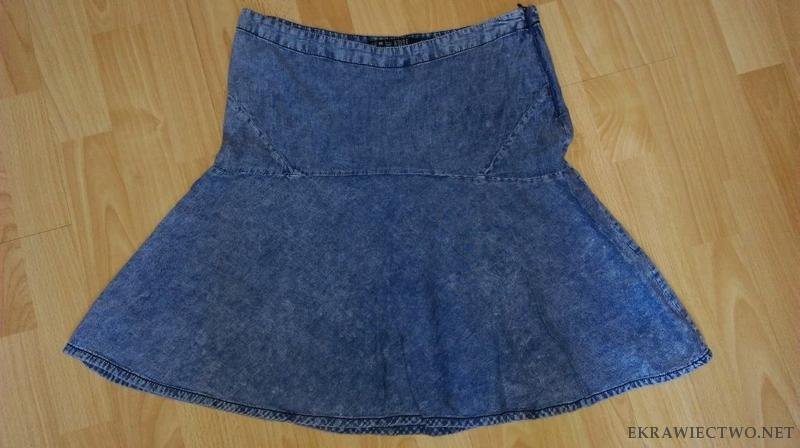

mam nadzieję że piszę w dobrym miejscu, jestem tu nowa przepraszam jeśli coś jest nie tak. Powiem tak, nigdy nic nie szyłam, nie ocenię czy umiem czy nie bo nie wiem kupiłam spódnice której fason jest dla mnie idealny, wręcz zakochałam się w niej. Ciężko mi takie trafić a chciałabym jeszcze jedną. Postanowiłam, że spróbuje sama, stad moja prośba. Proszę powiedzcie mi kochane/kochani od czego mam zacząć? Ta spódnica na zdjęciu jest taka odcięta pod pośladkami i dalej jest falbaniasta. Jak uzyskać taki efekt? na pupie jest opięta w pasie chciałam zrobić na gumce.... Bardzo proszę o takie podstawy podstaw jak dziecku w przedszkolu |
Najprostsza metoda: rozpruć ta którą masz i na jej bazie zrobić formę.
Wersja nieco bardziej skomplikowana - wziąć wykrój spódnicy i dopasowanym kroju w biodrach, obciąć formę na żądaną długość, np poniżej pupy i do tego miejsca doszyć falbanę skrojoną po łuku, np. pół koła. ________________________________________________________
nie rozpruje bo to kupiona nowa
No to patrz metoda nr 2. ________________________________________________________

Jeśli chcesz górę na gumce - to po prostu spódnicę skrój z dwóch prostokątów. Węższego, górnego - o obwodzie twoich bioder, żebyś mogła ją naciągnąć na siebie, i dolnego skrojonego z części koła /dwie ćwiartki koła albo jedna połowa/.
