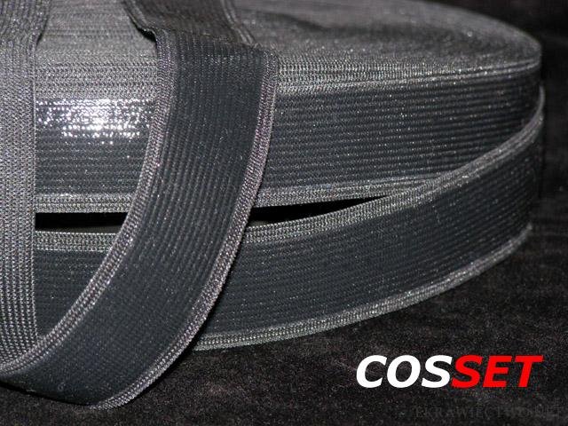

Chodzi o gumkę czy o tę taśmę silikonową? A może gumkę powleczoną silikonem? Dwie ostatnie trzeba przyszyć na prawej stronie materiału, żeby miały kontakt ze skórą.
Aaa... Zwalczyłam wrodzone lenistwo, odgrzebałam Burdę i się doczytałam . Gumki z tyłu swoją drogą a taśma silikonowa (taka jak na zdjęciu chyba), swoją. Tę taśmę przyszywa się już na końcu mniej więcej tak jak w pierwszych minutach filmu. Tylko ja bym przyszywała nie jednym zygzakiem a dwoma po krawędziach taśmy, żeby nie naruszyć sylikonu.
