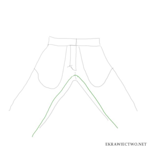

Według mnie najprostszym rozwiązaniem jest podszycie kroku nieco wyżej - na szkicu oznaczone zieloną linią.
Sam nie raz w taki sposób przerabiałem spodnie na siebie, bo jestem chudoszczawy.:)
Zabieg jest prosty i nawet nie trzeba wycinać zaszytych nadmiarów.
Ważne tylko, aby wewnętrzny szew był rozłożony płasko, bo tyły są zawsze szersze od przodów.
No i trzeba zaczynać od środkowego szwu w stronę kolan.

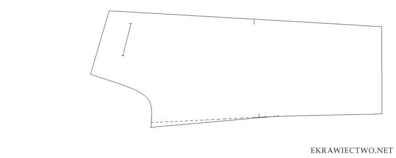

Tak jak Ci wczoraj odpisalem na priv, mozesz sprobowac wybrac krokiem tylne czesci spodni,ale tym samym zmieni sie tez obwod uda, wez to pod uwage.
pozdr...
Ps; Mniej wiecej w ten sposob jak na rysunku, wystawiasz tyl 2cm przed przednia czesc nogawki i wpadasz szyciem do lini kolan,(linia kolan = dlugosc kroku na pol i 5 cm wyzej.
