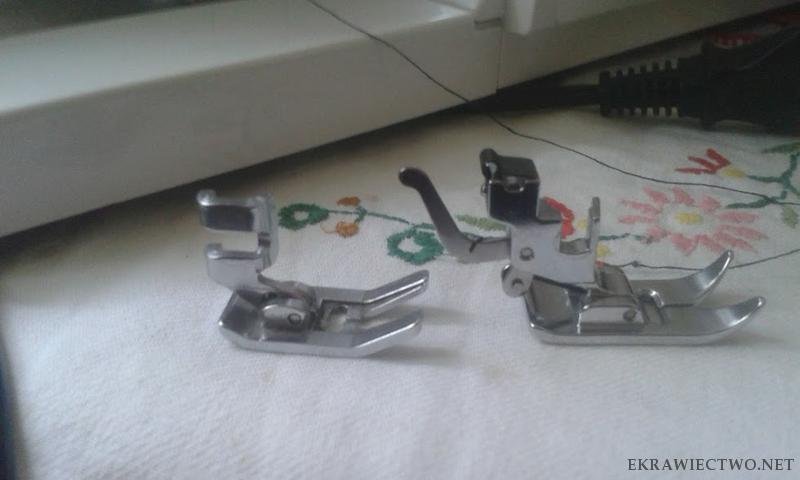

Stopki, które pokazuje Mamamarta, to oryginały dołączone do Singera i Łucznika, też takie mam przy swoich maszynach. Trudno, przez tyle lat szyłam bez różnych nowoczesnych udogodnień, będzie tak nadal. Może ktoś, jakiś użytkownik nowszych singerów, np. One Plus ![]() O ileż prostsze i przyjemniejsze byłoby życie maszynisty, gdyby te wszystkie części były jakoś zunifikowane i stopki od jednej maszyny pasowałyby do innych. Cóż - pomarzyć można... |

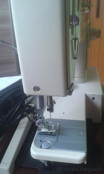

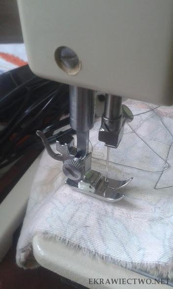

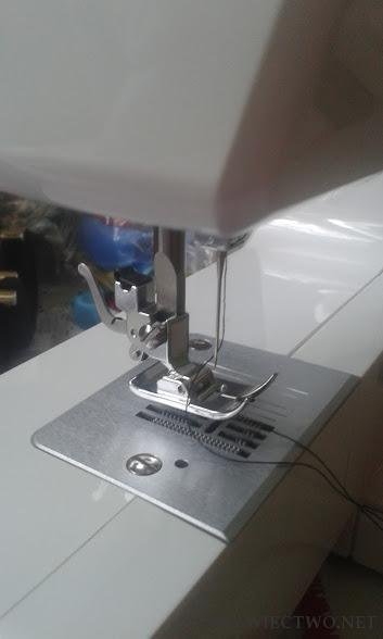

Violu, ja mam starego 834 ma strychu - i na prośbę jednej z klientek nawet robiłam zdjęcia z zamontowanym uchwytem do maticów ![]() ![]() Stopki matic, które mam w domu - stosuję /lub stosowałam/ wymiennie w obu singerach, silvercreście i brotherze, a po założeniu uchwytu /niskiego/ - można je stosować w łuczniku-singerze 834. Po okresie gwarancji po prostu "zsypałam" je wszystkie razem do jednego pudełeczka. Aha - dwie spośród nich to oryginalne stopki Brothera /kupione za granicą w punkcie serwisowym/ - i też są kompatybilne z maticami. Dołożyłam do nich moją najstarszą, ukochaną stopkę rolującą z radzieckiej "Czajki" - też pasuje, ale montuje się ją do uchwytu. Jak troszkę mi się zechce /to nie tylko kwestia siły woli, ale i organizmu ![]() Ania ________________________________________________________

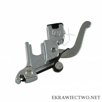

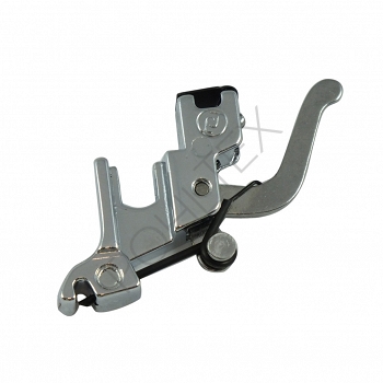

Aniu Czeremcho już nie sprawdzaj. Olśniło mnie. Próbowałam uchwyt, który pasuje do Gritznera. Zapomniałam, że mam też SilverCresta, uchwyt z niego idealnie pasuje do Singerki 834. Jest to tzw. niski uchwyt. Wiedziałam, że przecież szyłam innymi stopkami na niej. Czasem moja pamięć mnie przygnębia ![]() ![]() ![]() Pokazuję poniżej zdjęcia na dowód. Uchwyt można kupić w ETI albo innym sklepie z częściami i stopkami do maszyn. Jak zawsze obrazy załadowane są od końca ale myślę, że to nie przeszkadza. ________________________________________________________

Proszę o pomoc . Czy ten uchwyt będzie pasował do Singera 834?
Tak, uchwyt matic niski będzie pasował. W tym w wątku wyżej, czeremcha pisze o tym właśnie modelu Łucznika, który masz -> wpis z 2015-07-28
