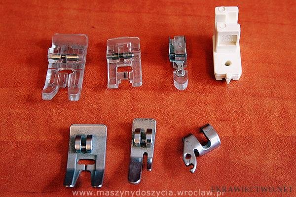

Singery klasy 800 mają zatrzaskowy system mocowania stopek, ale jest on inny niż obecnie stosowany MATIC. Resztę możesz sobie doczytać tutaj.
http://ekrawiectwo.net/board/thread/43117/singer-legendarna-marka-maszyn/?page=47#post-104587 Stopki di singerów klasy 800 masz na pierwszym zdjęciu, natomiast bardziej uniwersalne systemu MATIC na drugim Jeżeli natomiast chcesz kupić TĘ maszynę, to oprócz sprawdzenia stanu technicznego powinnaś też sprawdzić jej wyposażenie. --- Ostatnio edytowane 2015-07-22 08:43:36 przez agaaffek --- ________________________________________________________

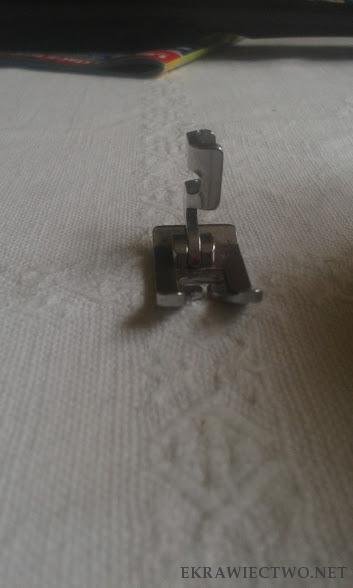

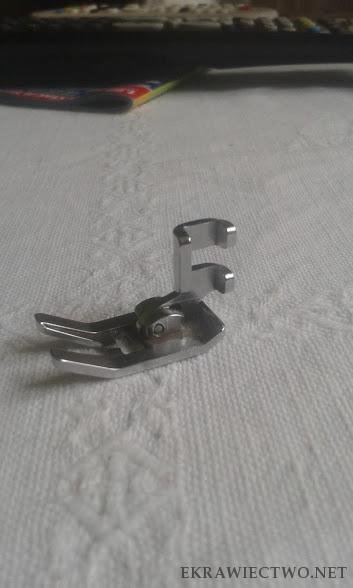

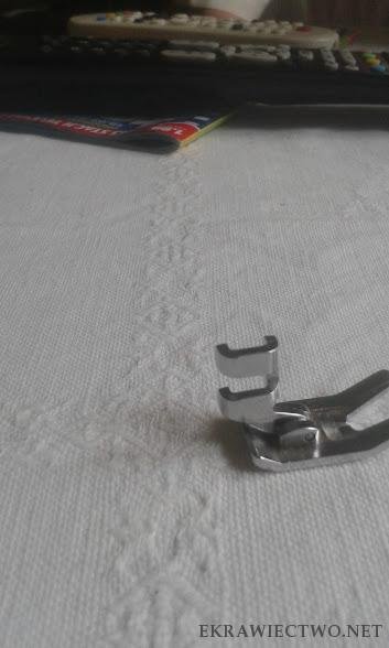

Przykro mi, ale stopki Matic nie pasują do Singerów, przynajmniej moich (9010, 834), ani do starego łucznika 722. Na początku tego roku, po długich konsultacjach telefonicznych ze sprzedawcą (Aniu - to nie o Tobie), sprawdzaniu przez nich i zapewnieniach, że stopki będą pasować do moich maszyn (podawałam konkretne modele), zamówiłam 9 sztuk (m. in. Ruffler, do marszczenia i zakładek). Radość moja była ogromna, szkoda, że trwała tak krótko. Okazało się, że same poprzeczki stopek, którymi "podpina" się je do uchwytu, mają mniejszą średnicę i w związku z tym nie dają się wpiąć w uchwyt. Natomiast ruffler, który jest przykręcany do drążka, powinien mieć troszkę dłuższy uchwyt, bo po przykręceniu i opuszczeniu stopki wisi nad transporterem, czyli szyć się nie da.
![]() Niestety, w związku z tragicznymi wydarzeniami w mojej rodzinie, nie miałam do niczego ani sił, ani głowy i nie sprawdziłam tego zaraz po zakupie, lecz dopiero niedawno. Oczywiście jest za późno, żeby zwrócić. Mogłabym zaryzykować i dokupić uchwyt, ale nie mam żadnej pewności, że będzie pasował. Wtedy jednak oryginalne stopki od moich maszyn nie pasowałyby do niego i miałabym więcej kombinowania, przekładania niż szycia. Poza tym wszystkim nadal nie mam zapału, sił, ochoty na wiele rzeczy, więc nie wiem, czy warto mi cokolwiek zmieniać. |

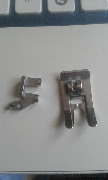

Niestety nie pasuje ![]() ![]() Pasują tylko takie stopki, ale jeszcze coś sprawdzę, za chwilę ________________________________________________________

Niestety sprawdziłam uchwyty do stopek jakie mam i niestety nie pasują. A tak wygląda uchwyt do tej Singerki 834 ________________________________________________________
