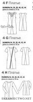

Załączam rysunek (z ros. stronki) Tu jest burdowy opis ale nie wiem, który opis by tu zastosować 1. pkt 3 do 5 2. pkt 10-11 i jak wyznaczyć te linie pomocnicze (przerywane) Chyba, że jest gdzieś bardziej przyjazny opis (albo może ktoś się pokusi o wyjaśnienie) to będę wdzięczna - za pewne nie tylko jak. |
Na pewno zgodnie z punktami 3,4 i 5. Cięcia i manipulacja częściami powinny "zahaczać" o zaszewki czy cięcia modelujące biust.

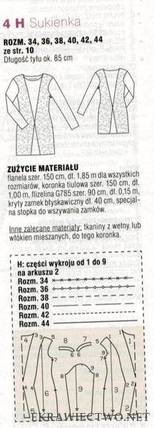

Bardziej byłby pomocny rysunek części wykroju, a nie rysunek gotowego modelu Ania ________________________________________________________
jutro zrobię scan i wrzucę.
Miłej nocki |
To załączam rysunek poszczególnych elementów.
Części przodu to elementy: 1. góra 2. środkowa dolna część 3. boczna część --- Ostatnio edytowane 2015-10-26 10:08:20 przez piekara3 --- |

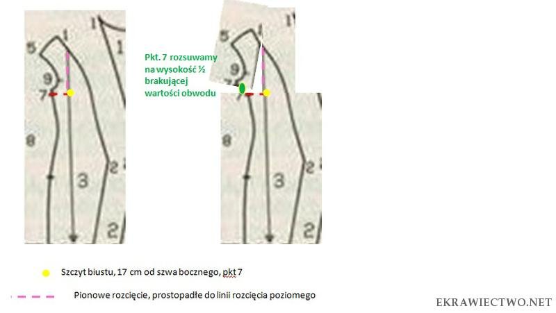

W takim wariancie przecięłabym tylko część 3, od miejsca poniżej punktu stycznego 7 do miejsca w okolicy szczytu biustu.
Ogólnie postępowałabym jak w opisie Burdy, punkty 3 do 5. Ania ________________________________________________________
Aniu, czyli mniej więcej coś takiego jak na zdjęciu?
Rozcięcie poziome mam w odległości 9 cm od pachy, dla łatwości wrysowałam w pkt. 7 --- Ostatnio edytowane 2015-10-26 18:10:35 przez piekara3 --- |
Zaznaczyłaś cięcie nie do szczytu biustu, a do linii kierunku nitki Ania --- Ostatnio edytowane 2015-10-27 08:21:22 przez czeremcha --- ________________________________________________________
Ok. dzięki.
Czyli od pkt 1 (na ramieniu) odmierzyć po łuku wysokość biustu (28 cm)i w tym punkcie rozsunąć o połowę brakującej ilości w obwodzie? --- Ostatnio edytowane 2015-10-27 08:25:17 przez piekara3 --- |
Tak zrobiłabym Ania ________________________________________________________
czyli powstanie mi coś w rodzaju jak miejsce na zaszewkę piersiową.
