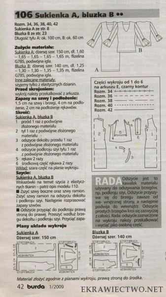

A może z tym wykrojem będzie prościej? Problem ten sam. |
Czyli z dzianiny chcesz szyć?
Wg porad Burdy pkt 1-2, czyli kąt prosty od ramienia do boku rozetnij, poszerz wg połowy różnicy obwodu. Tyle, że poziomą część zrób niżej niż tam jest na rysunku, na wysokości biustu, żeby zaszewka mogła tam powstać. Dodatkowo (Burda pkt 6-7) porozcinaj w poziomie i dodaj parę cm (porównaj długość przodu wg Burdy i Twoją zmierzoną). Szyłam z tego wykroju bluzkę i właśnie robiłam zaszewkę piersiową. --- Ostatnio edytowane 2015-10-28 11:58:18 przez AgaM --- |
