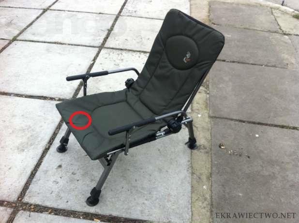

        Mam problem bo wypaliła mi się dziurka w poszyciu fotela karpiowe. Dziurka jest w miejscu w którym siedzę przez co jest narażona na ścieranie, naciąganie itp. Wolał bym nie szyć, myślałem o naklejeniu łatki (np.rybki). Ale jaka łatka będzie na tyle odporna żeby wytrzymała trudne warunki i min. raz do roku pranie. Proszę o poradę. --- Ostatnio edytowane 2015-08-03 13:23:09 przez dawid1346 ---  |

             Nie pisałem gdzie jest dziura, ale poprawiłem się i zaznaczyłem na zdjęciu (zdjęcie poglądowe)
