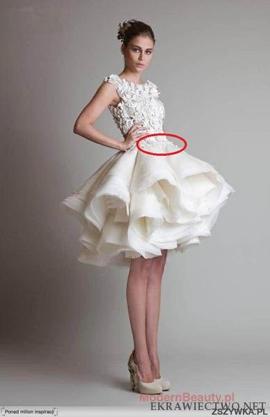

             Ma ktoś pomysł, jak ten dół jest uszyty? http://zszywka.pl/p/krotka-suknia-slubna-z-koronka-10334264.html Na moje oko nie ma tam w brzegu żadnej żyłki. Czy to możliwe, że tkanina jest taka, że się układa w tak sztywne fałdy? Co to może być za tkanina? A może jest podklejona czymś?.. --- Ostatnio edytowane 2015-08-17 09:03:41 przez matrioszka --- ________________________________________________________

             Może być brzegiem wszyta taśma która powoduje układanie się takich fal. Nie pamiętam teraz jak się ta taśma nazywa ale jest dostepna w sklepach z dodatkami dla szyjących kreacje do tańca.
 Druga rzecz to możliwe żeby tkanina się tak układała. Popatrz ile jej tam jest i z ilu warstw się składa. Moim zdaniem dół nie tyle jest z koła, co z podwójnego koła jak nie więcej. Lekko sztywna tkanina w 5 warstwach może dać taki efekt. Za tym, że jest to kilka warstw przemawia jak się układają krawędzie falban przy talii, widać że są sztywne, falbana nie tworzy ostrej krawędzi tylko układa się miękkim łukiem. ________________________________________________________

             Ja właśnie obstawiam tkaninę... Dzięki, potwierdziłaś moje przypuszczenia  ________________________________________________________

             Że mało użytkowa to pikuś, popatrz jak odstaje poniżej talii ta sukienka przez tą ilość wszytych warstw.
 Gdybym ja szyła to kolejną z tych 5 warstw bym doszyła o 2-3 cm niżej niż zaczyna się poprzednia. W ten sposób można uniknąć tego odstawania w talii gdzie byłyby doszyte wszystkie warstwy. ________________________________________________________

 Nie zwróciłam na to uwagi, ale fakt, okropnie odstaje... ________________________________________________________

             Z tą taśmą to chyba chodziło o krynolinę? Ale tak, to nie taśma tylko przez ilość warstw tak się układa
             Okropnie odstaje? Ja tego nie widzę...  No i krynolina - na pewno ma z 8 cm szerokości http://u-czeremchy.pl/pl/p/tasma-modniarska-tasma-zylkowa%2C-tasma-krynolinowa%2C-krynolina-80-mm-biala/833 Ania ________________________________________________________
             O to to krynolina  Odstaje, nie ma siły żeby nie odstawała tak swoja drogą ________________________________________________________

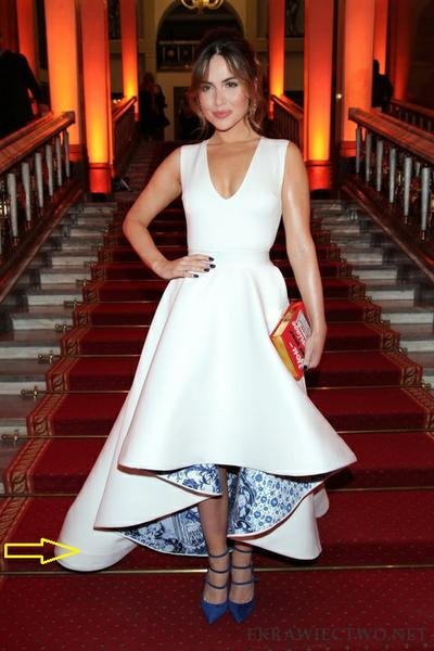

             No odstaje, chociaż nie jestem przekonana czy nie jest to efekt zamierzony, to znaczy gorset zachodzi na spódnicę. W dodatku modelka stoi wypięta. Być może w sukience jest użyta krynolina, ale zważywszy na liczbę warstw i  pewną sztywność samego materiału chyba nie jest to niezbędne. Czasami krynolina odznacza się na gotowej spódnicy (zdjęcie poniżej). Mam wrażenie,że tutaj użyto co najmniej dwóch (może trzy) oddzielnych, niezależnie doszytych do halki "kanapek materiału", a każda z nich złożona jest z kilku warstw tkaniny. Każda z tych "kanapek" pracuje oddzielnie. Może w tych kanapkach ukryta jest krynolina. ________________________________________________________

             O faktycznie widać tasmę krynoliny odciśniętą  ________________________________________________________
