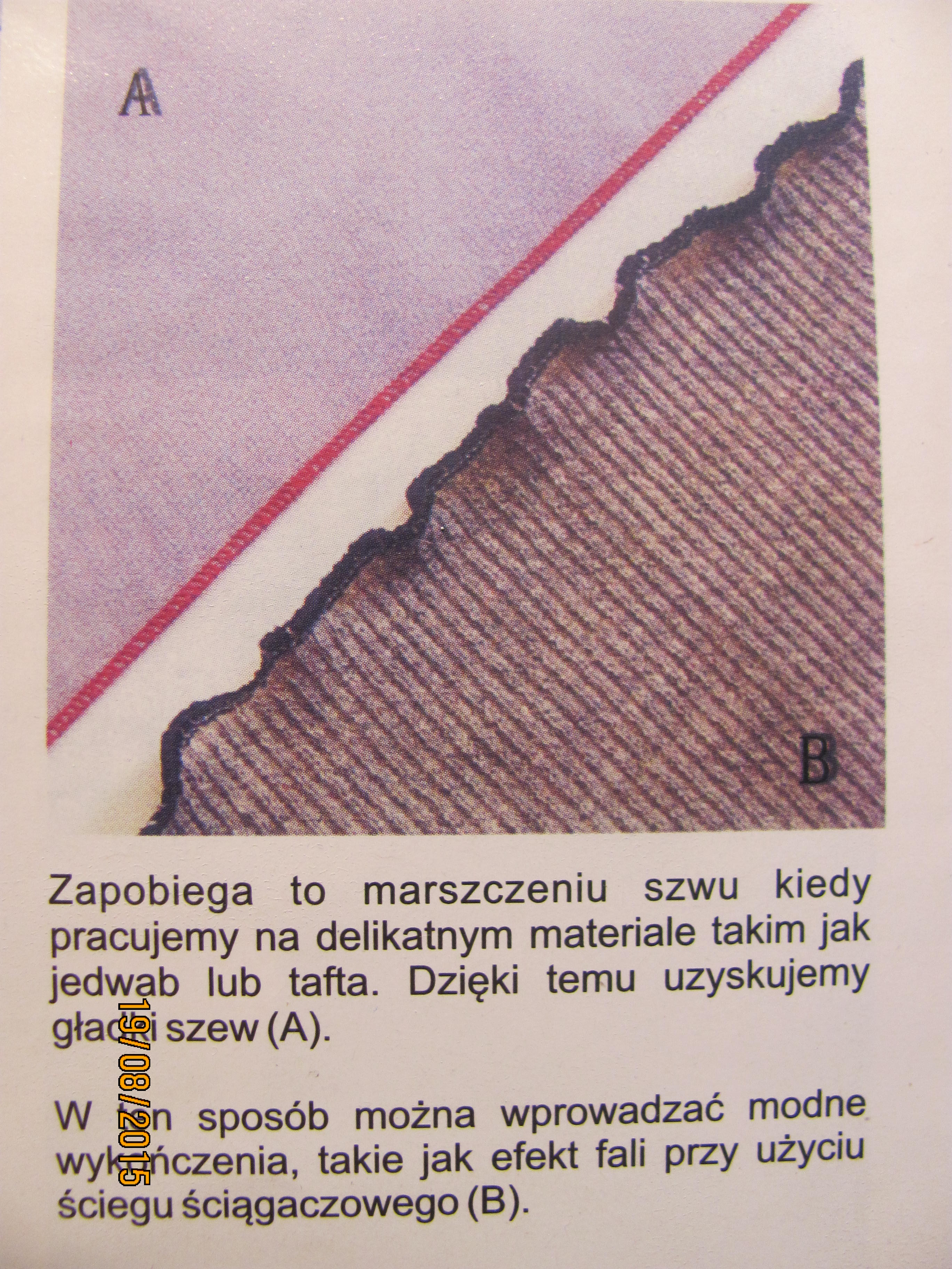

             W owerloku można szyć ściegiem ściągaczowym, aby można uzyskać "efekt fali" chcę tak wykończyć bluzkę. Proszę o pomoc.
             Z tego co pamiętam, to ustaw na dyfenderze na rozciąganie. Kiedyś to stosowałam i jest dokładnie taki efekt jak piszesz. ________________________________________________________

             Ale jak ustawić ten ścieg ściągaczowy- ścieg łańcuszkowy i drabinkowy mam ładnie opisany.
             Ja szyłam po prostu elastycznym, czteronitkowym.
 No i ten dyfender ustawiony na rozciąganie. ________________________________________________________

             Ja wykańczałam doły ściegiem rolującym. Skracałam np. sukienkę z cienkiej dzianiny i przy szyciu jeszcze dodatkowo trochę naciągałam brzeg, żeby bardziej pofalowało i super wyszło.(mam merylocka 689). Sprawdź czy masz taki ścieg w swoim owerloku. Do wykończenia brzegów z delikatnych materiałów też się fajnie sprawdza ________________________________________________________

             Dziękuję. Mam taki ścieg. Wypróbuję. /ale teraz obiaaad do roboty/.
             Chciałabym uzyskać taki efekt mam Łucznika 820d-5.
             No to ja tak mam wykonczoną bluzkę własnie dyfenderem i czteronitkowym elastycznym.
