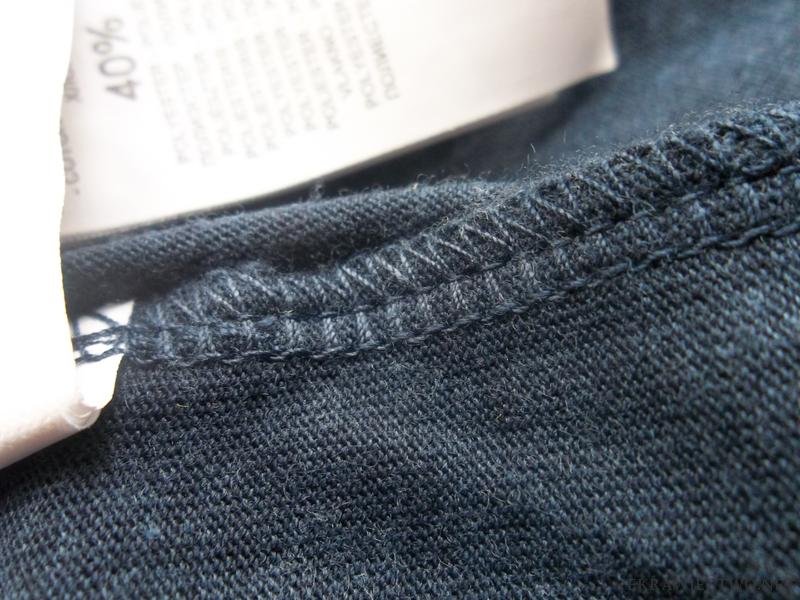

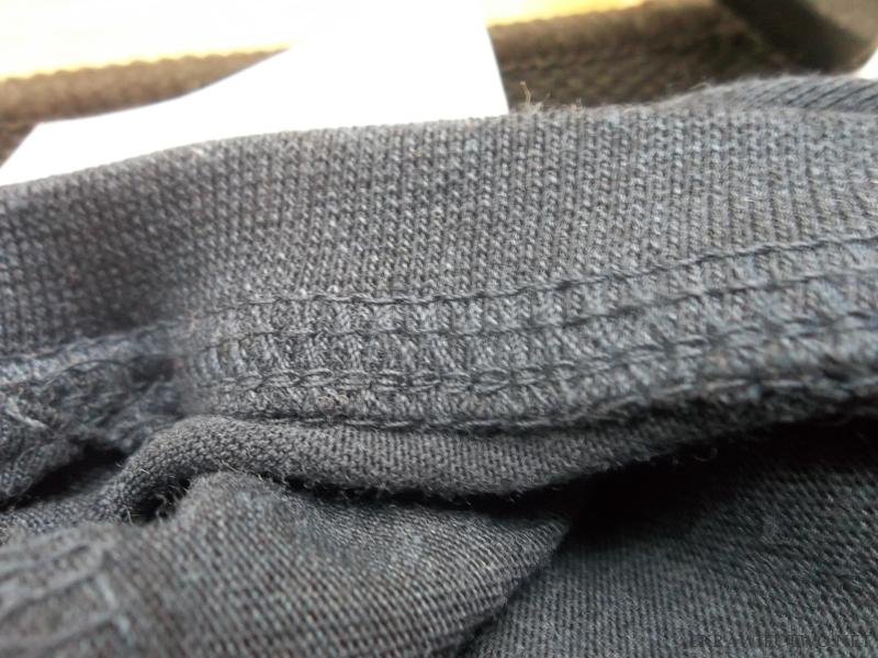

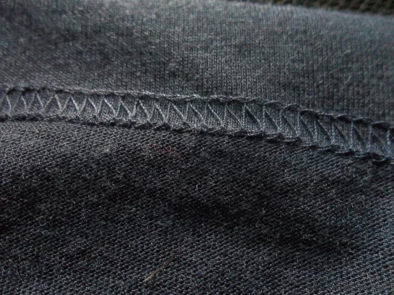

        4 nitkowy overlock wystarczy czy lepiej, żeby był 5 nitkowy? Wystarczy może coverlock? Chcę szyć tylko t-shirty - jeśli tak to jaki? Chciałbym również aby ktoś mi ponazywał owe ściegi. Nie mogę ich do żadnych przypisać :/ --- Ostatnio edytowane 2015-09-01 18:26:17 przez deannz ---  |
             to jest scieg z renderki 2 i 3 iglowej
 a do zszywania overlock 4 --- Ostatnio edytowane 2015-09-01 18:36:17 przez roksanitka --- ________________________________________________________

             overlock nada się tylko do zszywania boków, podwijając dół i rękawy używasz ściegu drabinkowego i do tego jest osobne urządzenie - renderka. Można nabyć takie urządzenia 2w1, ale jakoś takich ściegów będzie dużo gorsza.
