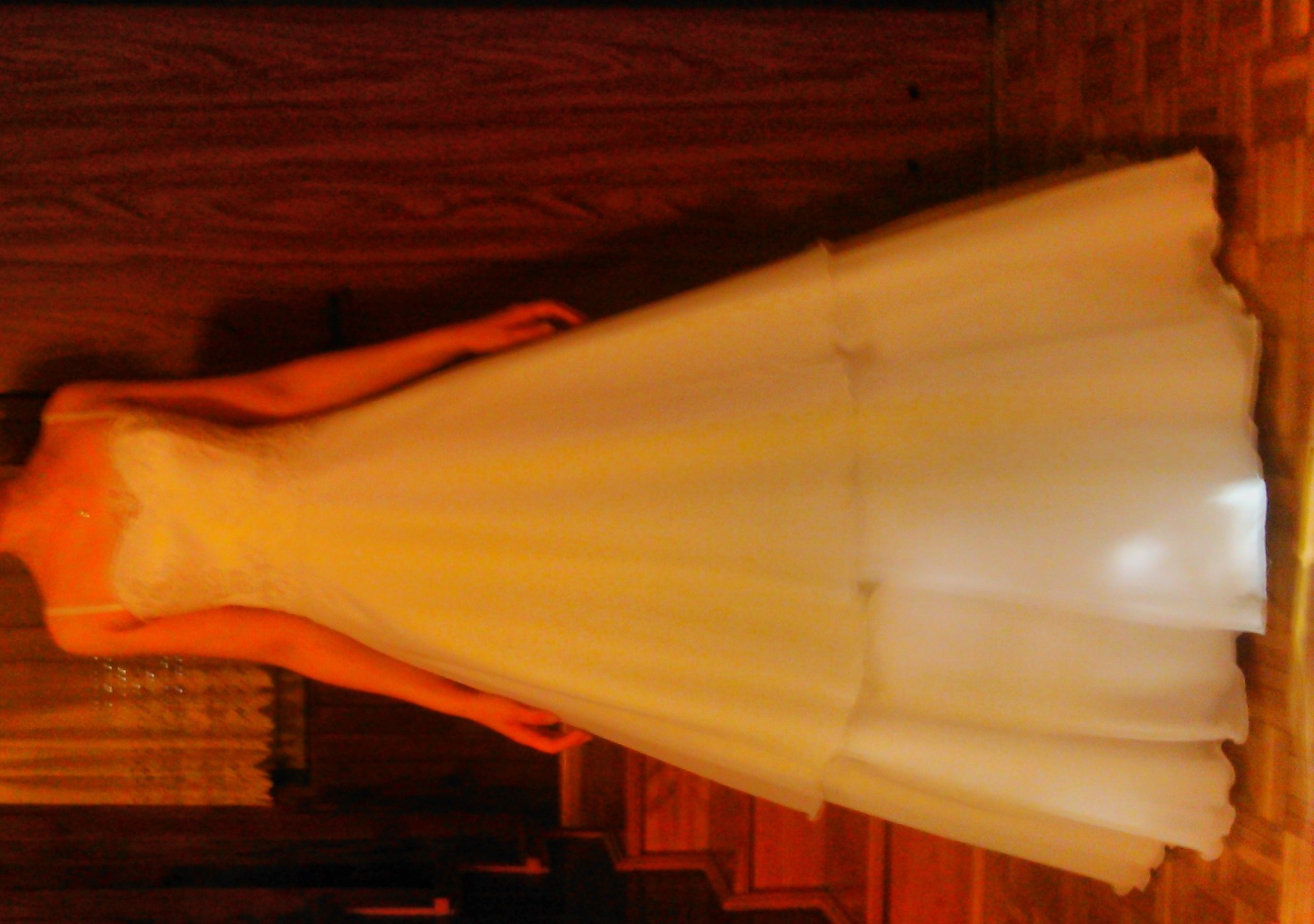

Czy możliwe jest skrócenie sukni ślubnej z materiału i wykończeniem jak na zdjęciu poniżej?
Pomimo wysokich obcasów materiał niestety nadal nieznacznie dotyka ziemi i boję się, że ktoś mógłby go nadepnąć lub, co gorsza, ja sama... :/ --- Ostatnio edytowane 2015-10-01 13:02:32 przez amarie --- |
Suknia wykończona overlockiem i lekko się faluje? Sorry za głupie pytanie ale na telefonie słabo widać. Jest na to sposób. Obcinasz suknię o jakieś 0.5 cm dłużej od zamierzonego efektu. Nastawiasz stebnowke na mocny zygzak, dół podkladasz "na raz" i ten brzeg obszywasz tym zygzakiem lekko naciagajac. Przynajmniej ja tak robię. Efekt jest jak materiał idzie z koła lub pół koła.
Tak, zgadza się
