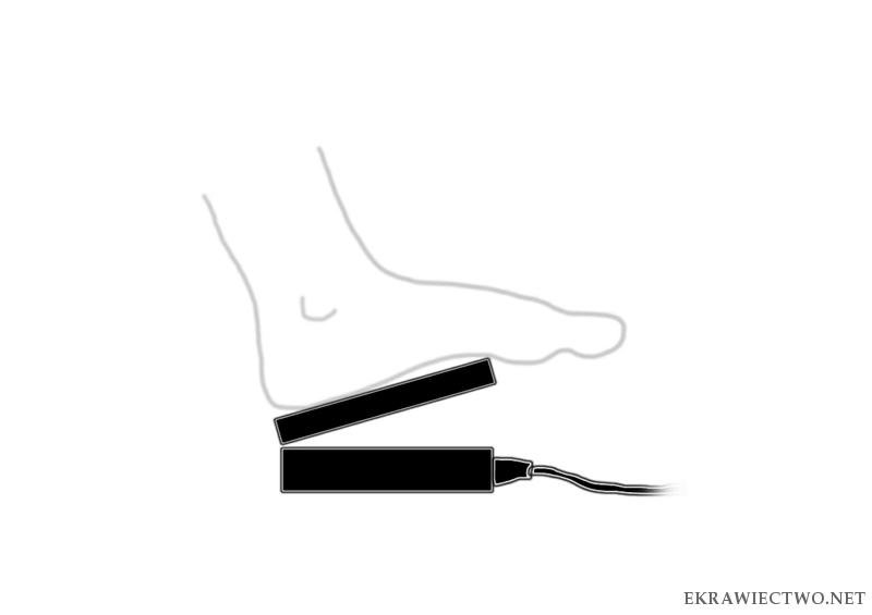

Ja po latach szycia doszedłem do sposobu na "czulsze" operowanie pedałem -
przede wszystkim szyję na bosaka, tzn. w skarpecie, a po drugie ustawiam stopę na pedale tak, żeby szczyt pedału był poniżej palców, w zgięciu stopy, a pięta na dole pedału, nie oparta się na podłodze. To daje zupełnie inne wyczucie. Spróbuj! ________________________________________________________

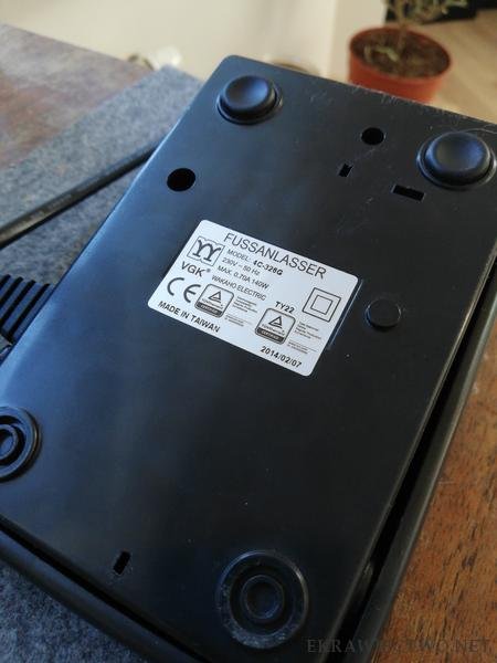

Cześć! Szukałam opcji regulacji prędkości szycia i trafiłam na ten wątek. Mam używanego Singera 4423, ale w pedale w niejscu gdzie powinna być zegulacja jest zaślepka☹️ da się dokupić oryginalny pedał z taką funkcją, lub przerobić ten pedał który mam? Ktoś próbował?
Może pod zaślepką jest śrubka do regulacji?
![]() Serwis Singera (Arka AGD) powinien mieć oryginalne regulatory, na pewno nie są jakoś specjalnie drogie. |
Już go rozbebeszyłam i rzeczywiście jest tam miejsce na tej płycie na śrubkę, dlatego zastanawiałam się czy da się to dorobić😜 ale bardzo dziękuję za podpowiedź, odezwę się do serwisu😀
