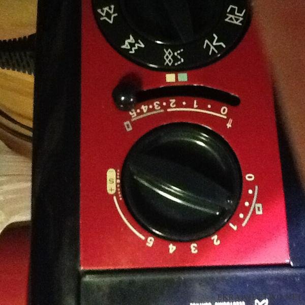

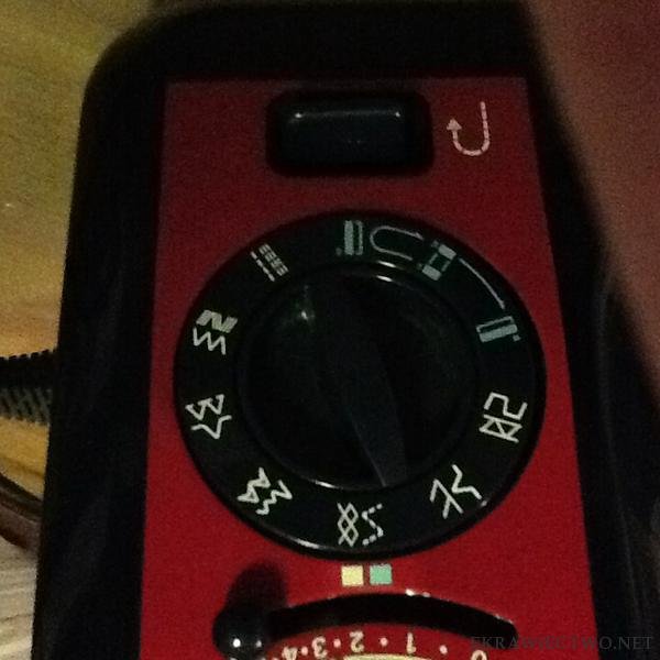

A może ma ktoś też privileg i pomógłby mi?
A mogłabyś wstawić zdjęcie? takie na wprost, żeby było widać pokrętełka i oznaczenia przy nich. ________________________________________________________
Będę bardzo wdzięczna za każdą podpowiedz
Masz dwa pokrętła i suwak, To pokrętło na dole z tymi wzorkami to wybór ściegu. Pokrętło na górze i suwaczek to regulacja długości i szerokości ściegu. Suwaczek jest raczej od długości, ale żeby mieć pewność trzeba zrobić tak. Bierzesz szmatkę, nastawiasz dolne pokrętło na ścieg prosty, suwaczek na 1 i przeszywasz kawałek, potem suwaczek na 5 i znowu kawałek. Jeśli nic się nie zmieniło to mamy szerokość, jeśli na 5 odległości między wkłuciami igły są większe niż na 1 to mamy długość.
Przepraszam, może tłumaczę jak idiocie, ale nie wiem na jakim poziomie jesteś i wolę "jak krowie na miedzy" niż zbyt ogólnikowo. Zrób to i daj znać jak wyszło, a wtedy wytłumaczę całą resztę ![]() --- Ostatnio edytowane 2015-11-01 19:56:35 przez GoraLove Szycie --- ________________________________________________________
To wiem,od razu jak dostałam tą maszynę to tak zrobiłam. Mam problem z tym że nie wiem czy mogę szyć bardziej elastyczne materiały. Jak szyję zwykłaą nitką to pęka a jak elastyczną to plącze się. Nie wiem czy to kwestia napięcia nici czy po prostu mam za prostą maszynę. Przepraszam że tak dopytuje
Znaczy nitka pęka przy szyciu elastycznej tkaniny, czy po zszyciu pęka nitka jak rozciągasz zszyty materiał? Jakim ściegiem szyłaś?
