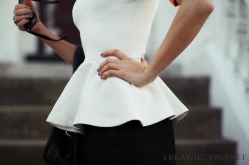

Poszukuję sztywnej tkaniny na baskinkę, tak aby tak ładnie odstawała jak na zdjęciu. Jakim tkaninom się przyjrzeć? Przeszukałam internet i na nic nie wpadłam.
W Textilmarze znalazłam coś takiego -> http://sklep.textilmar.pl/dzianina-nurek-c-388.html
Będzie się układać ale czy to wygodne w noszeniu... wątpię.
Pianka albo nurek dałyby taki efekt wizualny, ale na bluzkę to rzeczywiście średni pomysł.
Rozwiązaniem może być usztywnienie normalnej tkaniny flizeliną (tzn. usztywnienie tylko baskinki).
Bluzka wygląda, że jest z dzianiny i może to jest jakiś nurek.

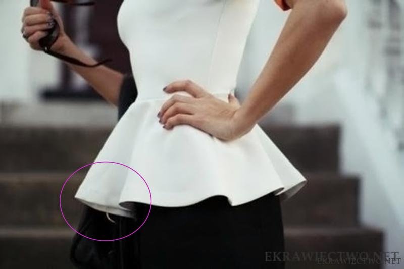

Mnie też się wydaje, że to dzianina, a przemawia za tym brak zaszewek i trochę spłaszczony biust. Poza tym krawędź baskinki jest podszyta ściegiem krytym, co widać na zaznaczonym wycinku, choć zdjęcie jest słabe i zaszumione. Dodatkowo zdradzają to podszycie zwisające nitki.
To może być coś w rodzaju takim, jak znalazła Susanna, tylko grubsze, o większej gramaturze.
A że nieszczególnie przyjemne na bluzkę? Ha! Czego się nie robi dla bajeru?! Już nie takie wynalazki dziewczyny noszą! :D
Cóż za wprawne oko ;)
