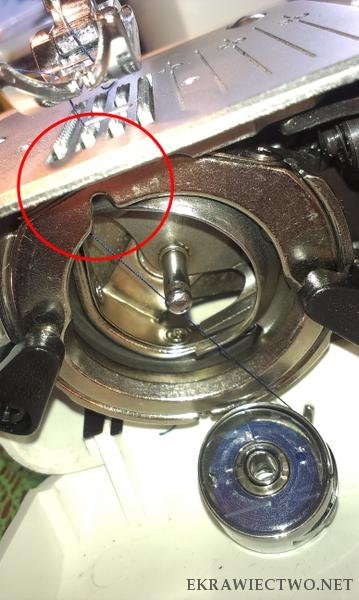

Witam, od paru dni posiadam maszynę Łucznik Ewa II 2014 . To moja pierwsza maszyna w życiu. Już opanowałam technikę szycia, części maszyny itd. ale mam problem z zaplątywaniem/zacinaniem się nitki dolnej. Czasami szyje dobrze, a czasami zacina się w miejscu widocznym na zdjęciu (czerwone kółko), przez co blokuję igłę i maszyna przestaje szyć. Czasami też zdarza się , że nitka zaplątuje się o bębenek i za zakończenie szycia kiedy chcę uciąć nitki zamiast jednej dolnej wyciągają się cztery. Proszę mi poradzić w czym jest problem. Próbowałam zmieniać naprężenie obu nici, ale nie wiele pomogło.

Nawlekałam wg instrukcji, próbowałam na różne sposoby, ale to chyba nie to
Podnosiłaś stopkę przed rozpoczęciem zakładania górnej nitki? I czy - jeśli kręcisz kołem maszyny ręcznie - robisz to tylko w kierunku do siebie?

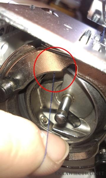

Tak, stopka była podniesiona na 100% , kołem kręcę do siebie - nie wiem gdzie może być problem...jak będę szyła i wydarzy się to znowu, postaram się wstawić więcej zdjęć
--- Ostatnio edytowane 2016-01-03 11:18:31 przez kinja --- --- Ostatnio edytowane 2016-01-03 11:19:13 przez kinja --- |
na koniec szycia zawsze trzeba podnosic stopke i przekrecic kolem, zeby nici wyszly spod plytki ________________________________________________________
Tak? o kurcze, nie wiedziałam, że zawsze trzeba tym kołem przekręcic, podnosiłam stopkę i po prostu wyciągałam materiał. Więc moze tutaj tkwi problem! Dziękuję i przepraszam za moją niewiedzę ale mam maszynę od 4 dni, a nigdy wcześniej nic nie szyłam
Maszyny mechaniczne zatrzymują się w dość przypadkowym momencie po zaprzestaniu "deptania pedała", więc igielnica może być w fazie ruchu nieodpowiedniej do wyciągania nitek. Trzeba wtedy kręcić ręcznie. Do siebie.
Dziękuję Wam pięknie! O to mi właśnie chodziło
