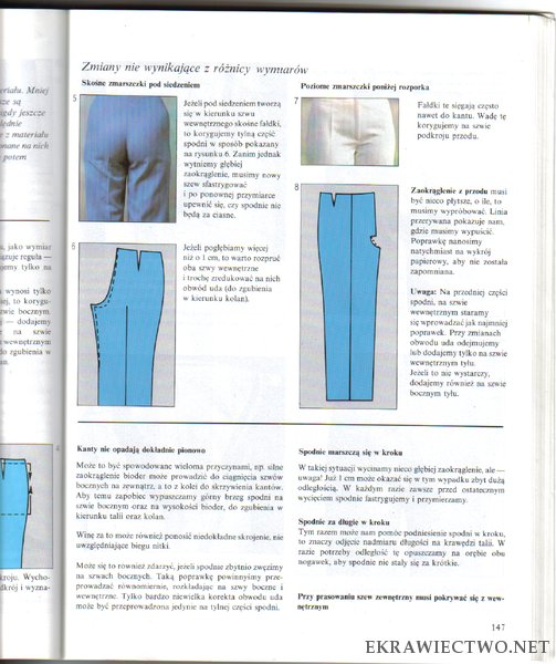

| Wystarczy skorygować   Nawet najlepiej skonstruowana konstrukcja nie gwarantuje idealnego "leżenia"... To tylko pomiary i obliczenia, a byłby potrzebny skan sylwetki w 3D   Ania --- Ostatnio edytowane 2016-01-04 23:11:47 przez czeremcha --- ________________________________________________________ Arkę zbudowali amatorzy - Titanica zawodowcy.

| Świeżynek
 Odkopuję   Ale trudno dostępna książka jest w sieci zeskanowana. -> Nie wiem czemu nie pokazuje wstawionego linku  daję tekstowo -> https://www.slideshare.net/petritkamberi524/il-modellismobook-for-patternmakingmilanoinstituti-burgo --- Ostatnio edytowane 2017-02-23 15:30:27 przez dunhill --- |
