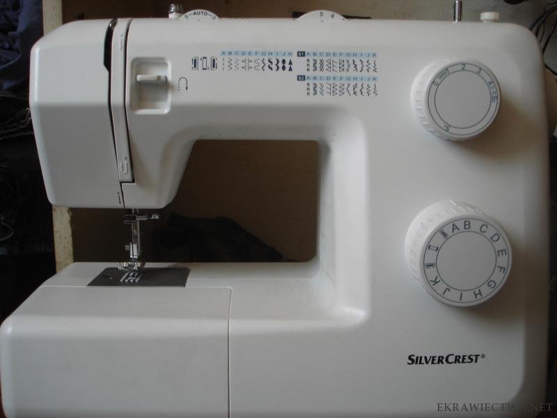

jestem osobą która dopiero co rozpoczyna swoją przygodę z szyciem. Mam problem z ustawieniem maszyny Silver Crest z Lidla jeśli chodzi o ścieg zygzakowaty. Nie umiem ustawić długości i szerokości ściegu ani naprężenia nici. Maci może jakieś podpowiedzi jak to zrobić? Próbowałam na wiele sposobów. Materiał mi się albo marszczy albo w ogole nie szyje, albo szyje, ale zygzak pojawia się co 3-4cm, a tam gdzie go nie ma wychodzi ściego, który wygląda jak ścieg prosty. Czekam na sugestie. |
Ja sobie ustawiam na ścieg B, pokrętło od ustawienia igły daję na 5 a pokrętło gęstości ściegu to już zależy od preferencji, ale raczej na 1 lub 1,5, wtedy wychodzi intensywny. I jak sobie tak ustawię, to wychodzi mi zygzak. Nie robię natomiast absolutnie nic jeżeli chodzi o naprężenie nici, zostawiam tak, jak było ustawione fabrycznie, czyli na "auto". Nie wiem, czy to coś Ci pomoże?
Ustawienia powinny być takie, jak na fotce. Jeśli chcesz dłuższy skok pomiędzy wkłuciami - górną gałkę ustaw na 4. ________________________________________________________
A ja ustawienie igły w silverce nawet przy zygzaku daję na środkową pozycję, tj. między liczbą 3 i2.
Wtedy zygzaczek wychodzi bardzo wąziutki i np. do obrzucania może się zbytnio nie nadawać... ________________________________________________________
Miałeś rację Zibiasz. A ja sądziłam,że maszyna zygzakuje równo na boki ze środkowego położenia igły.Bałam się złamania igły.Dziękuję.
