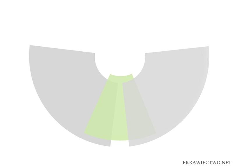

Mnie się wydaje, że klin na pewno jest z przodu, a reszta jest z koła lub półkola - przemawia za tym brak marszczeń w talii. I po analitycznym przyjrzeniu się rąbkom dołu, oraz zachowaniem tkaniny wyżej - nabrałem przekonania, że to są 3 warstwy szyfonu, ale wszystkie uszyte w podobny sposób (obrazek), a następnie połączone tylko paskiem w talii.
Co na to specjalistki od "kołowatych" spódnic? ________________________________________________________
