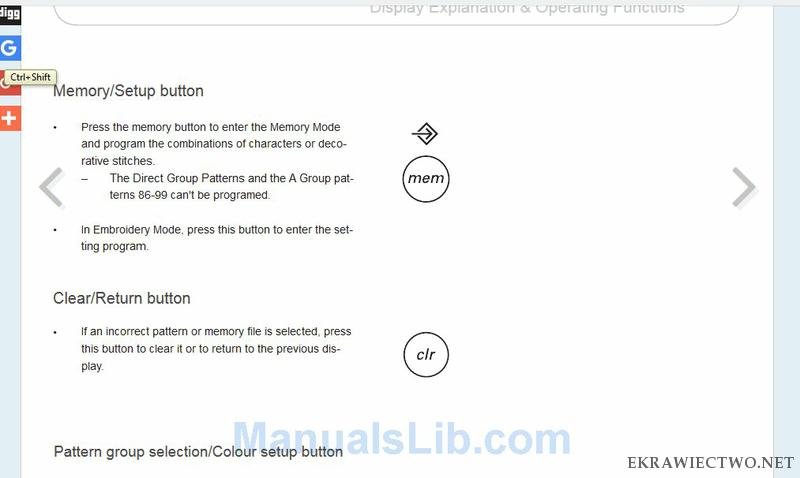

| Podejrzałem pobieżnie instrukcję i wynika z niej, że do nawigacji po funkcjach służy rozetka przycisków-kursorów, którymi dokonuje się wyboru, a zatwierdza wybór okrągłym OK pośrodku rozetki.
 Przycisku "mem" używa się tylko do wprowadzania nowych ściegów, których nie ma we wbudowanej pamięci maszyny. Czyli modyfikacji istniejących, bądź wgrywania nowych, np. z pendrive'a. Jeżeli w pamięci maszyny nie ma kroju pisma pochyłego - to go nie uzyskasz. Chyba, że zrobisz sobie w zewnętrznym programie i dodasz do pamięci maszyny, przez pen-drive lub przez kabel USB. ________________________________________________________ Maszyna do szycia składa się z:

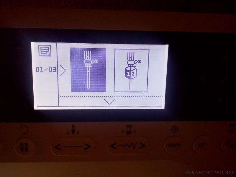

| Dziękuję za informację, jednak :
 maszyna posiada czcionkę pisaną kursywą, a zgodnie z instrukcją, którą dołączono do maszyny, jest zapis, aby wcisnąć "mem" w celu wyboru grupy ściegu. Niestety po wybraniu "mem" nie pojawia się okno wyboru grupy sciegu, tylko taki jak na zdjęciu  | |

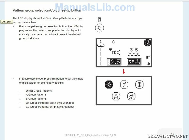

| Chyba mam trop - to przycisk obok tego "mem".   ________________________________________________________ Maszyna do szycia składa się z:

| W takim razie co Ci się pokazuje po naciśnięciu tego przycisku #A?
 Instrukcja jest oryginalna, czy w wersji polskiej? Bo może być źle przetłumaczona, co się nie raz zdarzało przy innych maszynach... Czasem było zabawnie, ale czasem niestety były tam istne banialuki...  ________________________________________________________ Maszyna do szycia składa się z:
| Nie jest to najświeższy post, pewno rozwiązane są problemy ale Zibi trafił w sedno. A#  - menu. Wzór nożyka to nożyk tnący, założony wzór pochodzi ze stacji USB oprogramowania Cutwork. Koleżanka musi zdjąć stację dokującą, założyć normalny stolik maszynowy i wtedy będzie miała dostęp do menu . Mem to guzik do pamięci.
     Ale jestem mądra. A swoją drogą - gdzie w Warszawie kupić grubą flizelinę? Z nią haftuje się poprawnie,nawet na Izuni freestyle... Trzeba instrukcję dokładnie czytać...jav tego nie umiałam przetworzyć na działanie jakoś, inni robili tutoriale, toteż haftowanie freestyle to była dla mnmie enigma. Ale uczę się powoli. --- Ostatnio edytowane 2017-04-04 15:58:09 przez Koma --- ________________________________________________________ Nie ma rzeczy niemożliwych. Są tylko bardzo nudne i czasochłonne.  |
