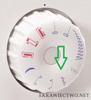

Masz ścieg elastyczny, to ten zaznaczony zieloną strzałką.
I tak jak pisała Iv, zawsze można szyć odpowiednio ustawionym zygzakiem, a niektóre dresówki, zwłaszcza grube drapane, bez dodatku elastanu można spokojnie szyć po prostu ściegiem prostym. ________________________________________________________

Zieloną strzałką jest zaznaczony ścieg kryty do dzianin. To nie jest ścieg do zszywania prostych szwów...

Ściegiem który wskazałam szyłam dzianiny, tylko posiłkowałam się jeszcze ustawieniem szerokości ściegu, a ta maszyna zdaje się nie posiada regulacji tego parametru ![]() Koniecznie zaopatrz się w igły do dzianin i szalej ![]() ________________________________________________________
