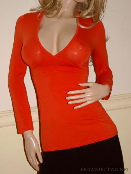

1.bluzka z cieciami- czy przod w tej bluzce to jest po prostu zwykle ciecie pod biustem, czy jakas bardziej skomplikowana rzecz za tym stoi? czy to cos w rodzaju miseczek? Jesli tak to jak to skroic dobrze?

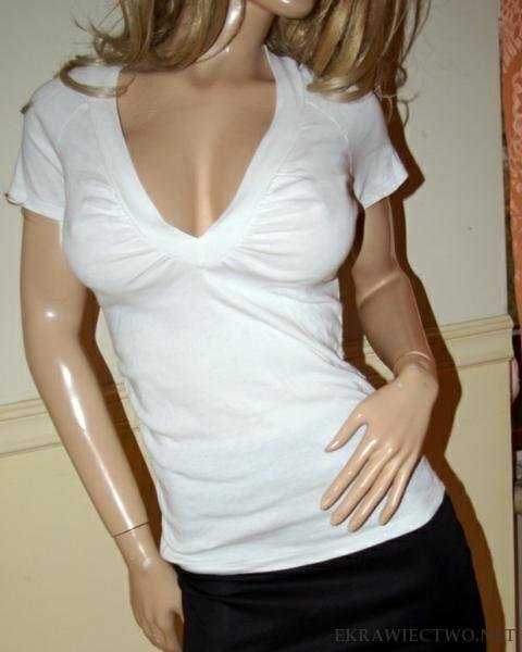

2. to bluzka z dzianiny z dekoltem, ktory jest przymarszczony w biuscie, czy dobrze mysle, ze chcac uzyskac taki efekt musze rozsunac gorna czesc wykroju na bok? Czyli na zlozeniu dzianiny odsuwam gorna czesc bluzki o kilka centymetrow? A potem robie marszczenie i łapię wykonczeniowa lamówką? Nie chcialabym rozpruwac bluzek, ale i tez ni chcialabym zniszczyc dzianiny przez gapiostwo.Dorzućcie swoje 3 grosze prosze :)

Ad.1. Patrząc, jak się ta bluzka układa na manekinie, podejrzewam, że nic skomplikowanego za tym nie stoi, cięcia są jedynie ozdobne. Ale moim skromnym zdaniem, to nie wygląda dobrze.
Ad.2. Jeśli zrobisz tak, jak mówisz, to otrzymasz wór na brzuchu. Ten model chyba najlepiej byłoby otrzymać, poprzez wyjście od konstrukcji podstawowej bluzki z zaszewką piersiową i dobierając odpowiedni luz.
ok no ale wlasnie jak przemodelowac wykroj /podstawowy mam/ na taki aby uzyskac to marszczenie w biuscie?
a czy to nie jest przypadkiem tylko wydluzona czesc podkroju dekoltu? bo potem jest juz rekaw raglan.lub podkroj dekoltu jest jakby wykrecony w przeciwna strone odrobine by uzyskac to marszczenie?
Przenieść zaszewkę piersiową na środek, a potem ponacinać dekolt na liniach przyszłych marszczeń.
