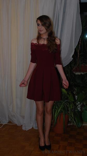

Akurat nie przyszywałam koronki na tiul tylko na tkaninę, ręcznie, gęsto, na okrętkę i przezroczystymi nićmi. Podstawowa trudność to znalezienie koronki w odcieniu materiału, a i tak na niektórych zdjęciach koronka wyszła amarantowa a reszta sukienki w kolorze czerwonego wina. Szyłam też koronkową spódnicę, którą musiałam wykończyć koronką, tutaj już nie bawiłam się w szczegóły, przyszyłam na maszynie ale wzór był dość gęsty i nici w nim zanikły. --- Ostatnio edytowane 2017-12-20 22:41:47 przez Agniecha --- ________________________________________________________

Z czego szyłaś tą śliczna sukienkę? Dobrze się układa. Zależy mi właśnie na takim efekcie.
Nie znam nazwy tkaniny. Niezbyt gruba, umiarkowanie miękka i umiarkowanie lejąca. Tkanina ma miękki chwyt i jest minimalnie elastyczna. Sama spódnica jest skrojona z trzech warstw: materiału wierzchniego, sztywnego tiulu i podszewki. Wszystkie warstwy są zszyte razem i dlatego spódnica tak się układa. --- Ostatnio edytowane 2016-02-21 20:17:02 przez agaaffek --- ________________________________________________________
